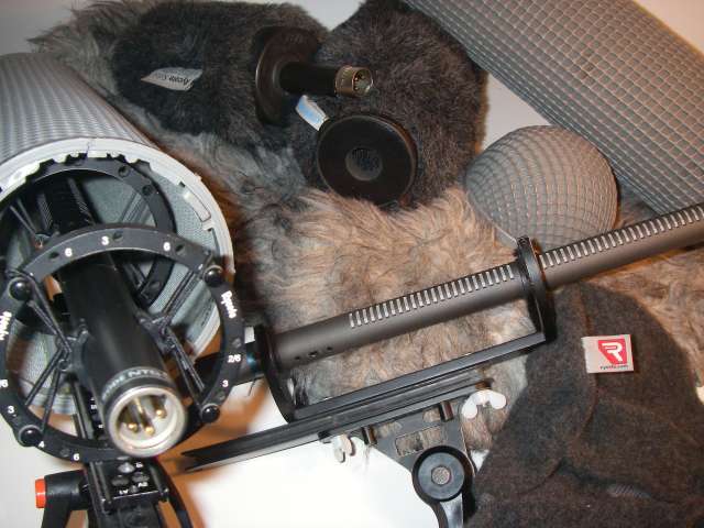

    Moi je suis partisan (si le budget suit !) d'utiliser la softie au diamètre du micro et non celle qui se monte par dessus la mousse. Sur les micros sensibles et directifs comme les canons, semi-canons, le vent se faufile et frappe les switches du corps micro et l'ergot de la XLR, les recouvrir d'une protection, au minimum du gaffer, moi j'utilise de l'isolant mousse fendu pour tuyau, ou je glisse le mic dans une chambre à air de Vélo (sauf sur les ouïes du tube d'interférence) ou encore et c'est ce qui marche le mieux, je découpe un gant de lustrage carosserie et en fixe les lambeaux avec un collier élastique pour cheveux aux endroits sensibles. On peut également utiliser ce procédé pour faire des "poils" à monter par dessus une mousse micro. C'est une solution économique que j'utilise sur mon ATM33e qui a une tête arrondie non tubulaire et je n'ai pas envie de lui payer une BBG (Baby Ball Gag Rycote) + Windjammer ensemble deux fois plus cher que ce ne m'a coûté le micro. Le bricolage par rapport au vrai Windjammer sur blimp Rycote ICI > Forums du Repaire . Evidemment l'efficacité n'est pas du tout la même par grand vent. Les deux testés au combat contre les bourrasques bretonnes et aujourd'hui on a été servi.

    Homero, j'ai peur de ne pas piger la photo du lien : il y a deux micros, deux systèmes, quel est celui bricolé ? Puisque j'ai du mal à reconnaître, ca veut dire que c'est propre !:-)

    Celui qui est bricolé c'est celui du haut , c'est un cardio Audiotechnica ATM33a avec sa mousse recouverte + suspension LTM, la perchette est ultra-légère c'est très pratique pour bosser en solo. En général je préfère utiliser dans cette config un Schoeps hypercardio c'est encore plus léger et plus directif. La XLR n'est pas recouverte par sa protection contre le vent mais ce micro ATM33a est moins susceptible qu'un canon ou même un hypercardio, n'empêche que c'est mieux de la mettre quand même.
    En dessous c'est un authentique Windjammer Rycote complet avec poils, Jersey, sur une perchette Manfrotto à moins de 40 euros. Le micro à l'intérieur est un Rode NTG-2.

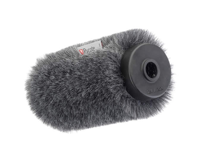

    Dites, cette Windjammer Rycote comment est-elle faite (je n'en ai jamais eu une entre les mains) ? Est-ce que la partie interieure est en contact avec le micro ou il y a un espace ? Mis a part le "textile" (avec les poils a l'exterieur), il y a autre chose, comme une bague caoutchouc ou une cage plastique ? Soyez sympas, coupez-en une en deux pour que je vois comment c'est fichu !:laugh:
  11. homero
    +1,186 / 6,573 / -20
    16,500
    29,034
    Pas besoin de couper en deux c'est démontable ....le micro est monté sur une suspension élastique à l'intérieur d'une carcasse de dirigeable, il n'y a aucun contact avec celle-ci. Va voir sur les sites de Rycote, Pilotefilms, Reinhart . Tu habilles la carcasse avec des protections externes: jersey (appelé aussi "chaussette"), Windjammer (appelé aussi "poils", "chien", ) le tout pouvant s'additionner pour les cas désespérés ... comme ces jours-ci.
    La softie moins performante n'est pas démontable sauf si on lui arrache le cul avec un micro au diamètre trop important. Faites chauffer la colle et Rigolez pas ça arrive !

    Ha... merci, desole, je me suis plante:unsure: . Je voulais savoir comment etait faite a l'interieur la Softie Windshield...

    Juste au moment où je venais de rajouter une photo au précédent post ! Pour l'intérieur de la softie il me faudrait un endoscope ... disons que c'est une sorte de fibre très aérée faisant ressort.

    La softie est souple. Tu peux marcher dessus, elle ne se cassera pas, contrairement à la windjammer.
    L'intérieur, je ne connais pas le matériau. Mais pour avoir mis le doigt dedans pour voir (oui je sais, je suis quelqu'un de vulgaire), il y a des sortes de picos dont je n'ai toujours pas compris l'utilité. Peut-être pour éviter au micro de se balader dedans et de venir taper la paroi... 'sais pas...
    Et donc le maintient se fait par l'orifice en caoutchouc à l'entrée de la softie, et donc peut-être aussi avec ses petits poils durs en plastique, à l'intérieur.
    C'est tout ce que je peux t'en dire ;)

    C'est tout à fait ça, le matériau interne est très aéré et maintient le micro, il ne flotte pas dans l'air comme dans le blimp, tout ça + le volume inférieur, la fermeture arrière qui laisse la XLR non protégée fait que la softie est moins performante que l'ensemble Windjammer.
    Dans la softie du haut c'est un Schoeps avec tête hyper-cardio MK41
    Celui à gauche, dans le blimp c'est un Rode NTG-2
    celui de profil au milieu c'est un Audiotechnica AT835b, c'est le plus directif de tous.
