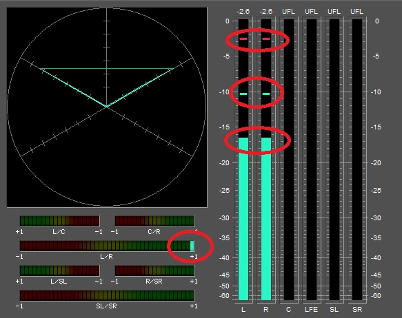

    Je comprends pas, j'ai exactement le même signal sur la piste 1 et la piste 2.
    Je pensais avoir le HF1 sur une piste et le HF2 sur l'autre ?
    Si je demande un fichier wav, c'est que je n'ai pas de soft vidéo, mais uniquement du matériel audio

    Identique je veux bien, mais là, ils le sont trop, aucun déphasage, chose qui n'arrive que lorsque c'est la même source sur les deux canaux.
    Je pense que c'est lors de la sortie wav que ça a merdouillé

    Désolé, mais aussi bien à l'écoute qu'en mesure, je n'ai qu'un seul et unique signal sur les deux pistes, y compris les scratchs.
    Identifie les micros avec une annonce micro 1 et micro 2, et normalement on doit entendre l'un à gauche et l'autre à droite

    effectivement j'ai vu que l'audio piste 1 est identique à la piste 2, pourtant en reprenant les rushs, il y a bien 2 canaux stéréo !
    donc je revoie le fichier qui est bien en stéréo.

    Tu devrais faire ce que préconise saint kro, à savoir, identifier par une annonce les micros 1 et 2.
    Les menus de la caméra permettent d'avoir le signal qui entre par la prise input1 enregistré sur les 2 pistes.
    Ci dessous un extrait du manuel page 113 concernant la élection des canaux d'entrée (Menu AUDIO SET):
    CH-1 : pour enregistrer le signal d’entrée externe CH1 à la
    fois sur CH-1 et CH2
    (lorsque le commutateur CH-2
    AUDIO IN est réglé sur EXT). Si « CH4 Input Source »
    est réglé sur « External », vous pouvez également
    effectuer l’enregistrement sur CH4.
    CH-1/CH-2 : pour enregistrer chaque signal d’entrée externe
    sur son canal respectif.
