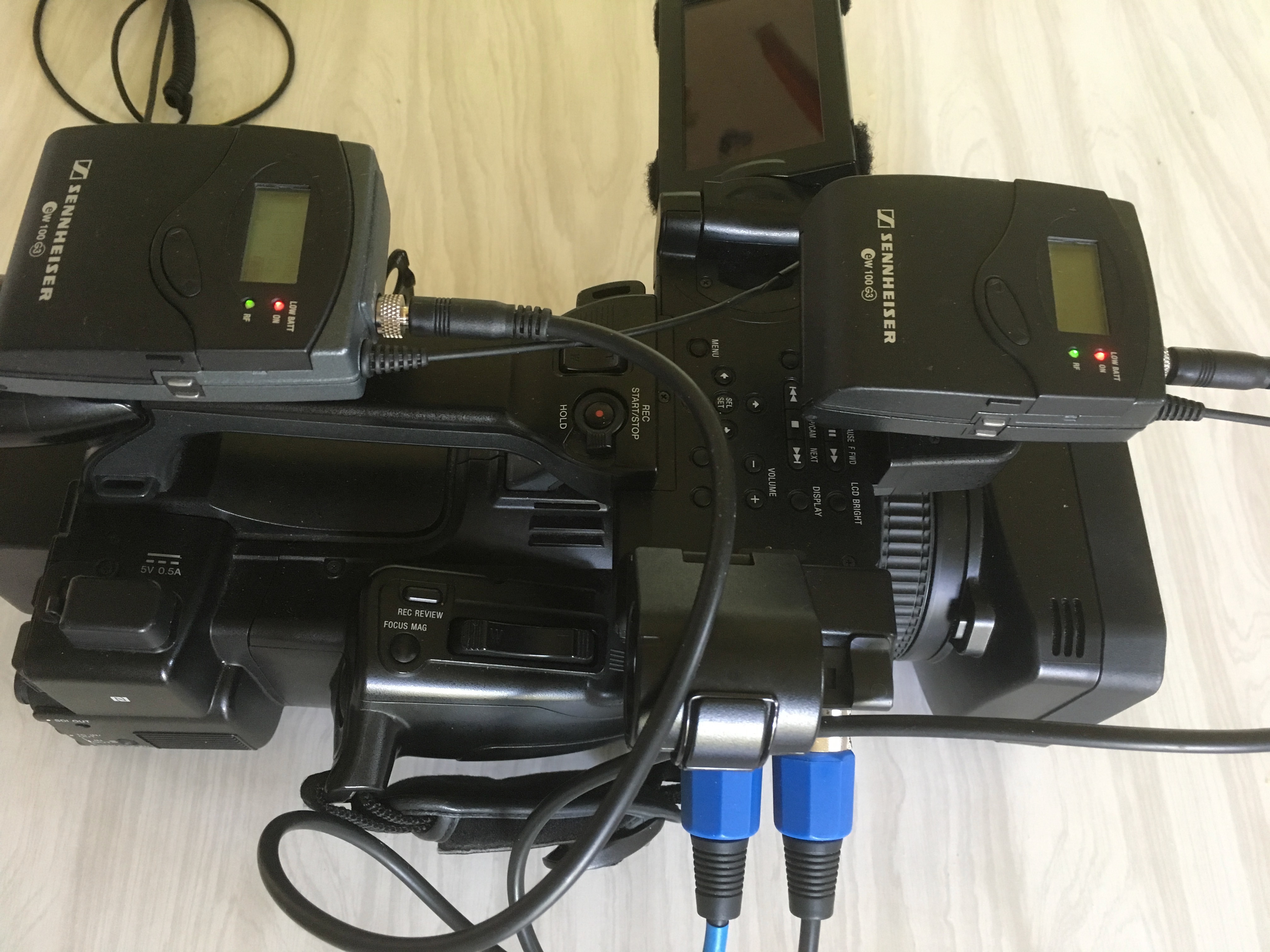

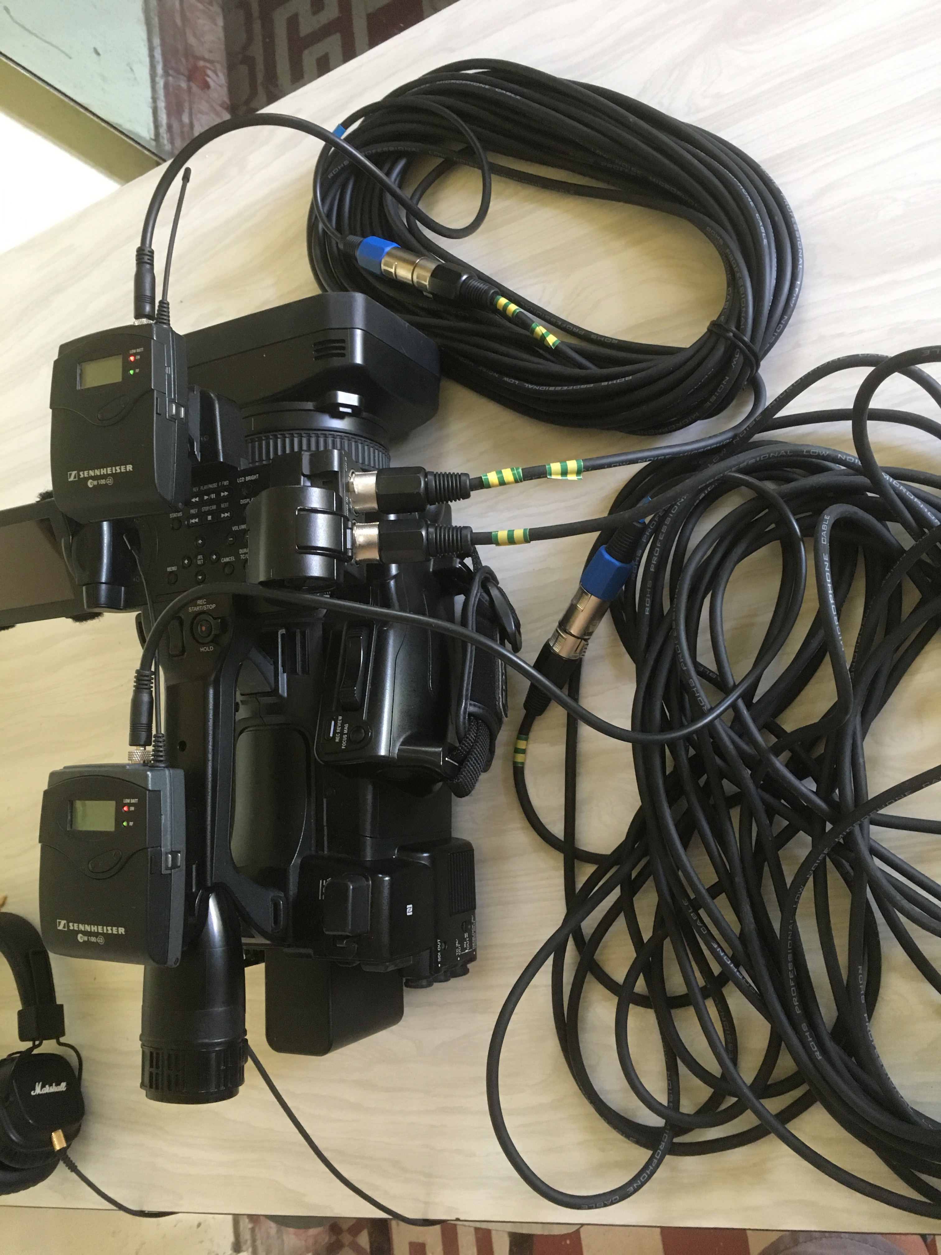

    À la demande de saint kro j'ai fait 2 essais des 2 set en même temps, tout d'abord le 1er essais a été réalisé avec le câble Sennheiser d'origine, et l'autre essai j'ai ajouté une rallonge de 15 mètres au câble d'origine,
    dans les 2 essais je me suis baladé in my garden sur une distance d'environ 40 mètres.
    à l'écoute il n'y a aucune différence avec ou sans la rallonge de 15 mètres, j'ai quand même quelques scratch sur les 2 set, pas en même temps, pas au même moment.

    Déjà je vois des choses qui me déplaisent sur les photos , les antennes sont mal dégagées et touchent boîtier caméra, autre récepteur etc ... les liaisons ne sont pas optimisées, de plus l'émetteur est sûrement en polarisation verticale, là les récepteurs sont en pola horizontale,10 à 20 dB dans la nature ...

    homero c'est un essai sévérisé pour mettre en évidence le défaut sur une courte distance, sinon oui les antennes sont à l'horizontal, mais je peux pas faire autrement car le support pour caméra ne permet pas de les mettre à la vertical comme chez Sony avec sa série UWP
    Je referai un essai en mettant l'antenne à la verticale des récepteurs.
