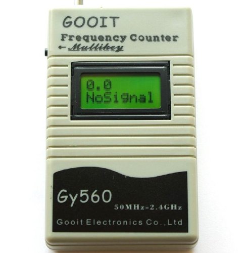

    Tout cela c'et de la discission de bazar. Il faudrait un fréquencemètre RF pour savoir sur quelles fréquences cette caméra rayonne. A parti de là on peut mieux comprendre ce qui se passe.

    Vouloir connaitre la fréquence du rayonnement du caméscope, en fait c'est sur toute la bande fréquence du plan A et B, et même si on l'a connait, OK, mais ensuite on fait quoi ? on démonte le caméscope !

    Et si, si on connait la fréquence perturbante on peut peut-être en déduire de quoi il s'agit. Il;est fort probable que l'on soit en harmonique 2 voir 3.
