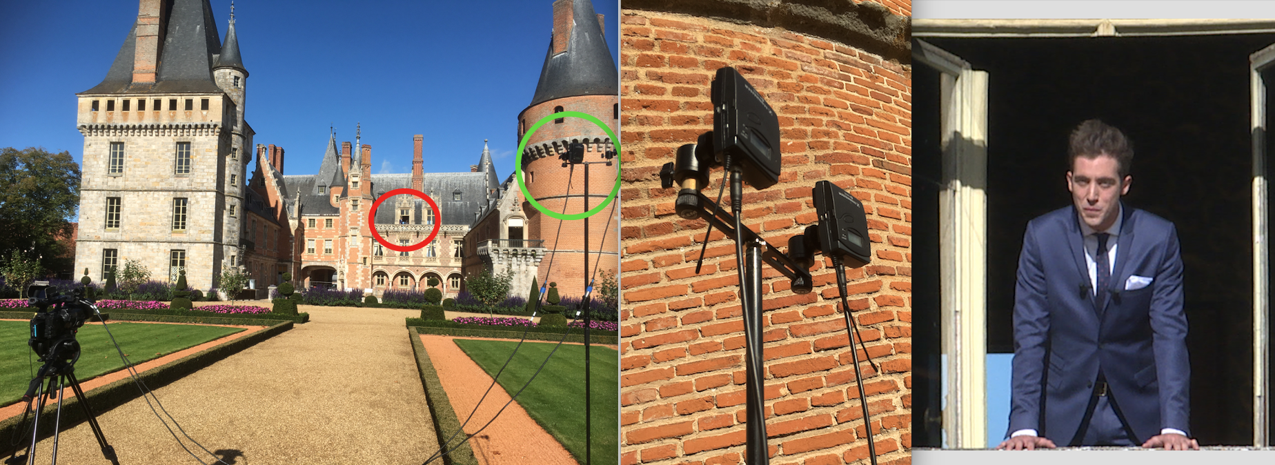

    Sur cette photo on voit le porteur des 2 micros cravate (cercle rouge) qui était éloigné d'environ 50 mètres de la caméra, et comme vous pouvez en juger sur la vidéo, la réception est exempte de scratch et de décrochage HF

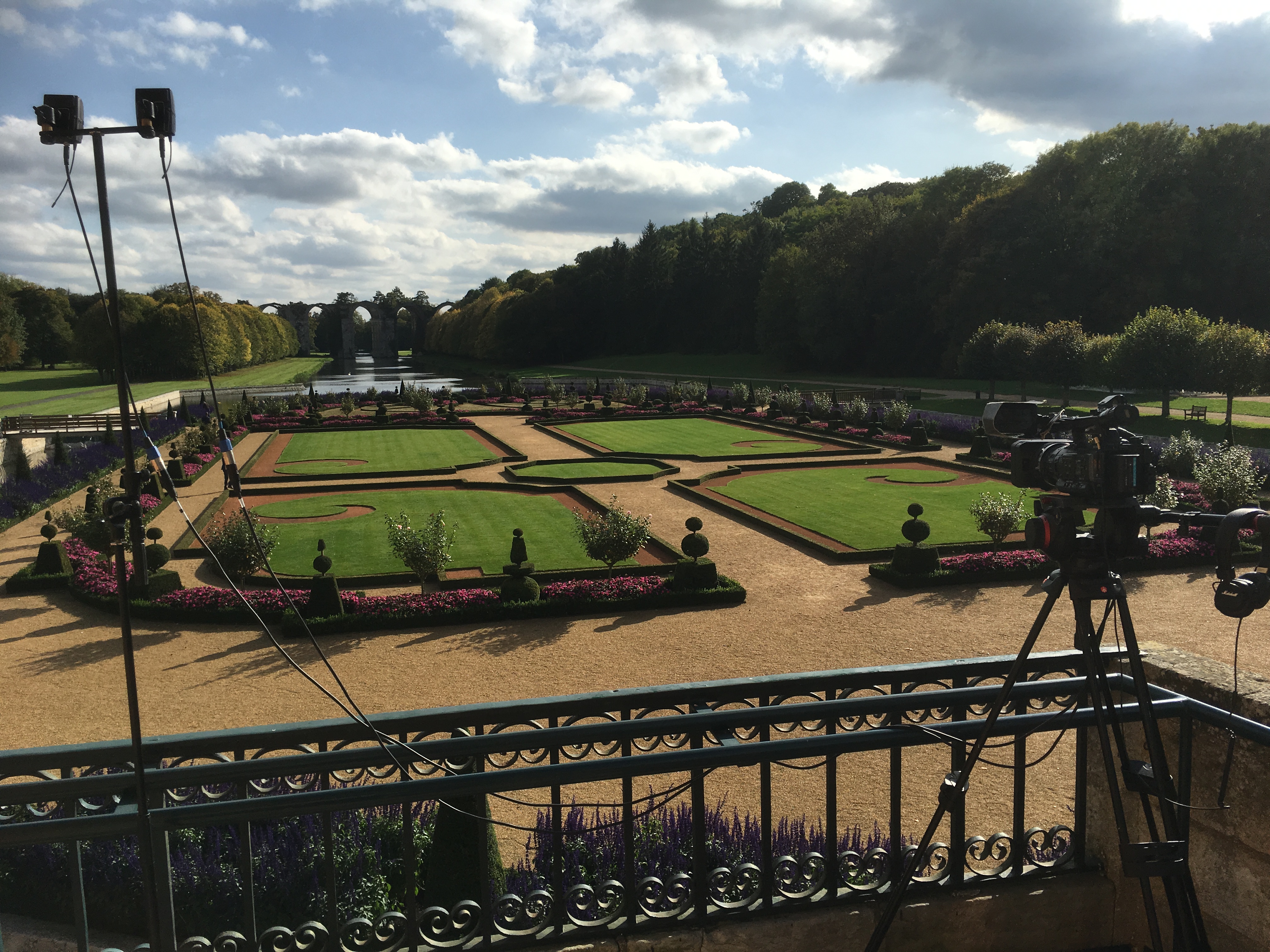

    Voici une autre séquence vidéo mais cette fois-ci dans dans le sens inverse, j'étais positionné en hauteur sur un balcon, et le porteur des 2 micros cravate était dans le jardin, la distance est plus courte, environ 40 mètres.
    #272 breaux, 23 Octobre 2017
