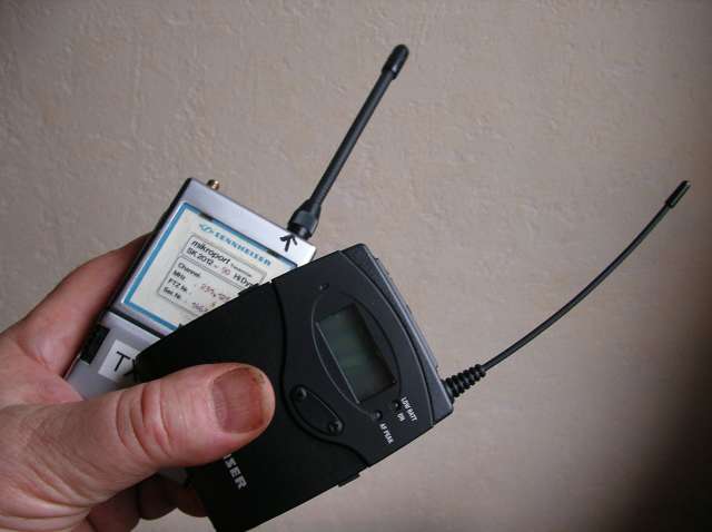

    A mon avis, sauf problème matériel, tes Sennheiser EW100G3 (3ème génération) sont beaucoup plus performants que mes vieux VHF Sennheiser SK2012 que j'utilise encore, nous avions fait un test comparatif en portée avec un repairenaute et avant décrochage, très net avantage au jeunot. Le vieux dans des cas difficiles comme sur ta photo N°2, je montais le récepteur sur un pied de mandarine, récepteur dans un étui de GSM et antenne longue 1/4 d'onde souple rigidifiée dans une paille ... :D Tout est bon pour gagner le décibel qui sauve !

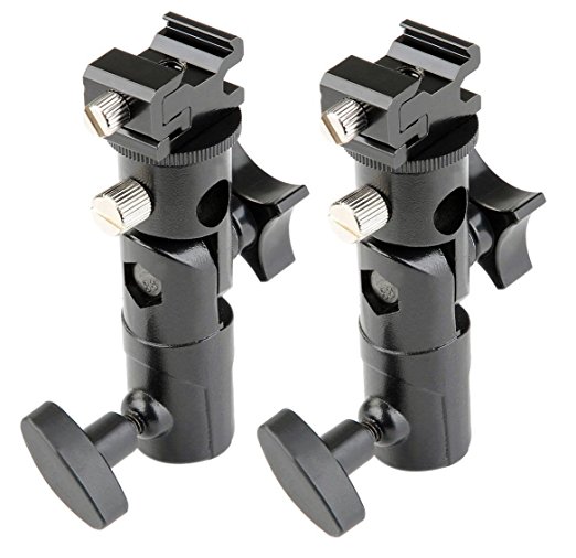

    71xxGcC4qXL._SX522_.jpg Pour fixer un récepteur HF sur un pied de projecteur, existe en solo ou par 2 ou par 4.
