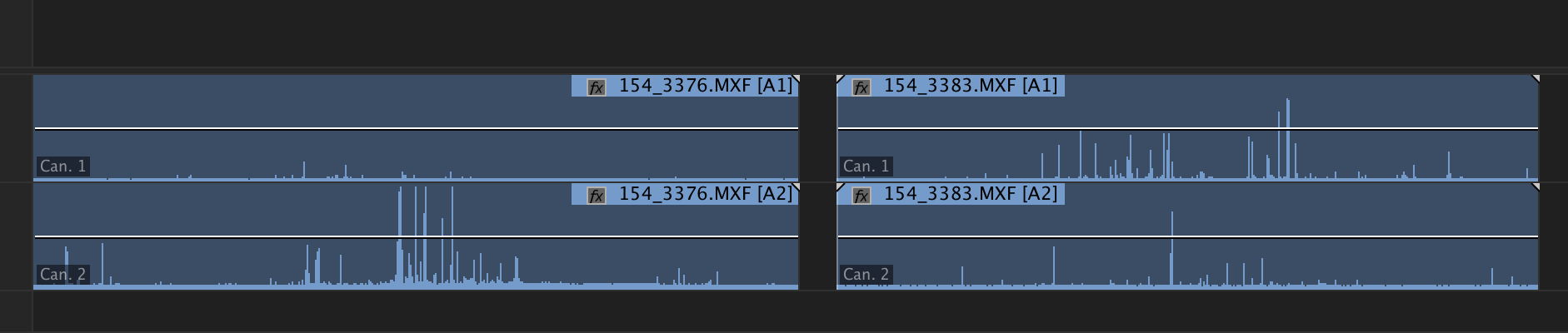

  4. breaux
    4 180
    22
    2 899
    +46 / 98 / -38
    pour moi il n'a pas disparu (scratch) il a seulement changé de piste CH2 à CH1
    Le 1er essai à gauche, le 5ème à droite

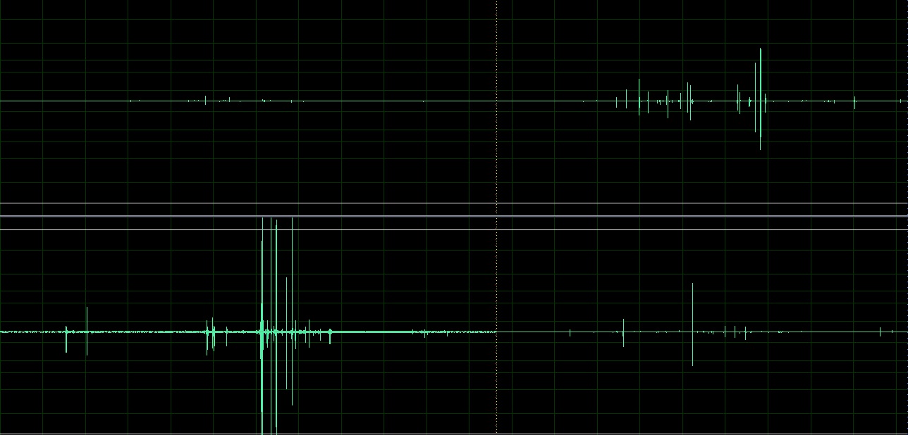

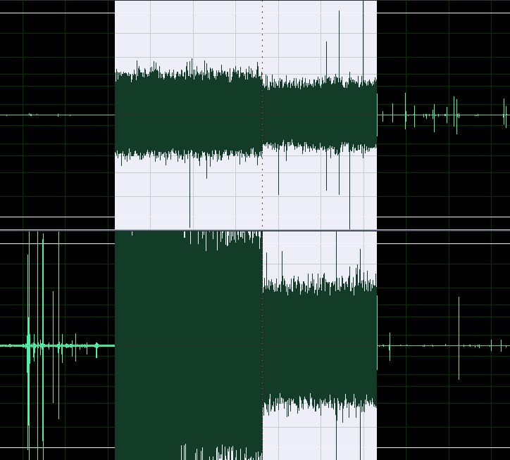

    Alors à gauche premier fichier et à droite le 5e essai Repaire Breaux 03.jpg
    Portion augmentée de 50dB
    On peut voir que le bruit de fond de la piste 2 n'est plus aussi présent que lors de la première prise, contrairement à ton image

  12. breaux
    4 180
    22
    2 899
    +46 / 98 / -38
    non Bertrand j'ai inversé les CH1/CH2 sur les récepteurs,
    regarde l'onde sonore à gauche lors du 1er essai, et à droite le dernier essai après voir inversé le XRL des récepteurs, qui eux sont restés à leur place.
