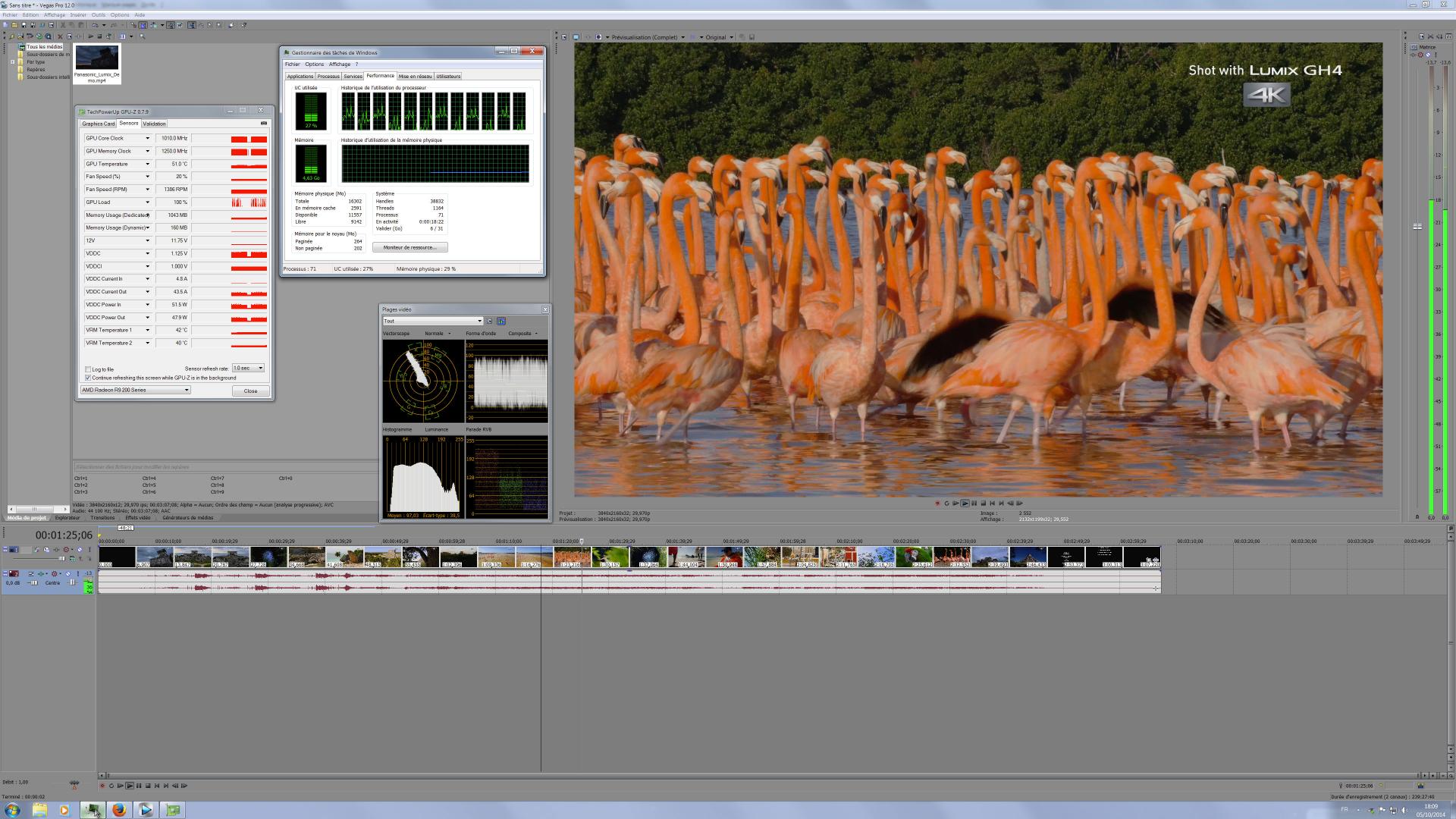

    Chez moi avec un fichier 4 k sur un écran 4 k la lecture est parfaitement fluide même en 4 k sans saccade,alors que avec ma gigabyte 670 j'avais des saccades dont depuis passage des verts au rouges et depuis aucun plantage même en encodant avec la carte graphique activée

    Moi je suis en complet 4 k et c’est parfaitement fluide sur la prévisualisation avec 256 Mo de RAM dédié
  7. xdocsteph
    1 520
    376
    Je viens de penser que mes rushs sont sur un SSD et peux être que si ils sont sur un disques classiques le débit de celui ci est insuffisant
