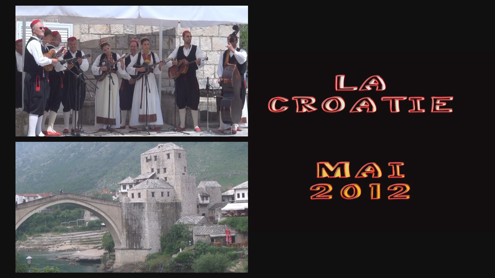

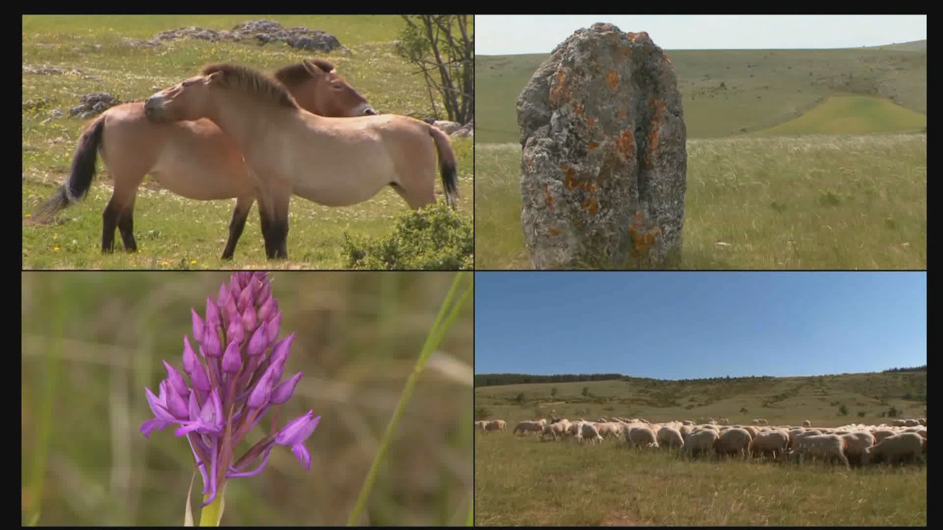

  4. comptesupprime20181127
    Facile, avec Edius, là ce sont 4 vidéos de 30 sec, mélanges de clips.
    #4 comptesupprime20181127, 12 Juin 2016

    Bien foutu l'outil présentation d'EDIUS :good:
