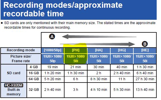

    Dès le post #2 de cette discussion, ogt a posté les choix qui concernent les fréquences et les débits d'informations pour les enregistrements offert par le camescope de gragas56, ce qui concerne essentiellement cette discussion-ci.
    Je reproduis ici cette illustration du post d" Olivier.
    Dans les choix présentés, outre les débits, les deux opportunités de fréquences sont 1980x1080_50p et 1920x1080_50i.
    Je ferais remarquer que d'autres fabricants notent 1980x1080i_50 et 1980x1080p_50 pour exactement les mêmes modes d'enregistrement …
    Et, gragas56 était confronté à une exigence de "25i", pas de 25p ou du 50p offert par son camescope… même si c'est mieux :non:
    Alors, Olivier a montré que ce "25i" n' était rien d'autre que ce que Panasonic (qui n'est pas mon préféré mais n'est pas nul en vidéo) note "1920x1090_50i".
    Je pense que cet avis prime sur les errances des notations, et qu'il est bon de stopper là une vaine querelle de langage.
