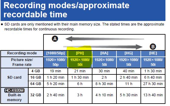

  2. ogt
    "puis il y a 3 autres qualités vidéos (en entrelacé je crois) mais je ne sais pas ce qu'elles représentent au juste."
    Il faut toujours enregistrer dans la qualité la plus haute possible, en l'occurence pour du 25 images /seconde en entrelacé (noté 50i = 50 trames Interleaved), c'est le mode PH, qui doit donner un débit voisin de 18 Mbits/s.

    Bonsoir ;
    " Mais le PH correspond donc à du 25 i Pal? " . Non , ça n'a rien à voir . Ca correspond à un débit video . Comme déja dit , plus le débit est élevé , plus les images fortement animées sont mieux reproduites .Le tableau vous indique des durées d'enregistrement en fonction du mode choisi . Plus la durée disponible est faible , plus la qualité video est bonne . Et , pour le reste :
    En règle générale , lorsque l'on place un petit i derrière un nombre d'images par seconde , cela signifie interlaced ( entrelacé en francais ) . Ceci , c'est pour ne pas faire de confusions Alors petit rappel :
    Un video entrelacée est composée de lignes horizontales paires et impaires qui , à la diffusion , s'additionnent pour former une image complète . Les sujets qui passent à la télévision sont , en grande majorité , du 50i ; donc 25 images pleines par seconde . La cadence de 12,5 images pleines par seconde ( correspondant à du 25i ) n'est pratiquement plus utilisée , les saccades étant très importantes. Dans quelques années , la video entrelacée sera complètement abandonnée . Il n'y aura plus que le progressif
