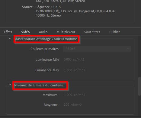

    Bonjour, dans: Première pro / Exportation par Première pro / en h.264, MPEG4 et les autres.
    Est-ce que quelqu'un connaît le chemin ou la méthode pour avoir accès aux paramètres suivant: Masterisation affichage couleurs volume, Niveau de lumière du contenue. Dans Paramètre de codage j'ai un accès partiel. J'ai essayé plusieurs codecs différents avec des paramètres différents et pas d'accès. J'ai regardé dans les paramètres du logiciel, pas de trace d'un bouton à cocher. Ou bien c'est très évident ou bien c'est très bien caché. Merci pour vos lumières, KidKodak,

    Visiblement il fait état de ces deux paramètres, grisés dans un export H264...
    Utilité ou simple curiosité, mais c'est toujours bon de savoir... ;) 000163.jpg

    Il faut cocher inclure les métadonnées HDR pour débloquer ces paramètres. Même en h264, avec un profil High10, il est possible de les paramétrer.
