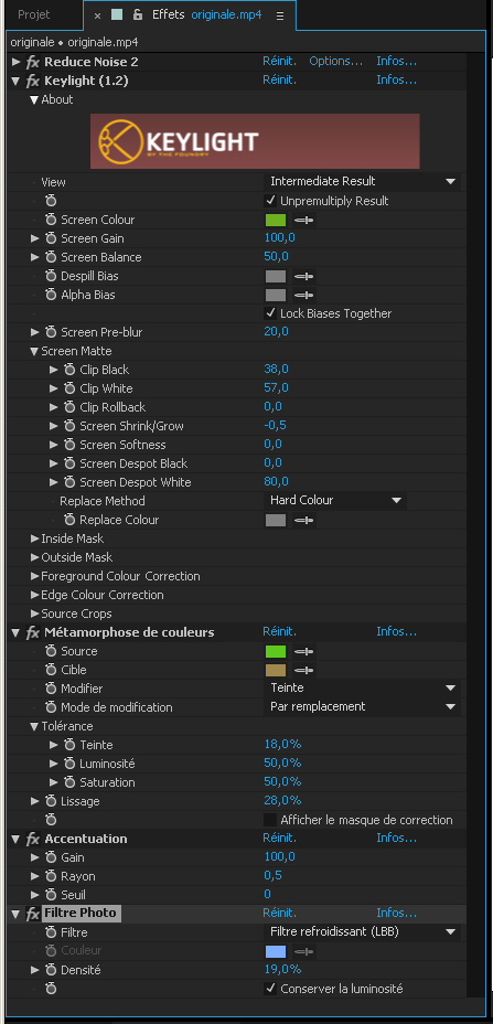

    Finalement, j'obtiens nettement mieux sous After Effects en utilisant pour seul plugin un débruiteur (Neat Video). Elle y perd un peu de volume dans la coiffure et les petits cheveux qui dépassent se font la malle (pas le choix avec cette définition et cette qualité, et comme je l'ai dit plus haut, sans projecteur en contrejour...).
    Le résultat :
    Dropbox - incrust AE.mp4
    A noter que je suis parti de ton fichier déjà réencodée, et c'est pas l'idéal du tout ! Et hop ! un réencodage de plus...
    Voici la méthode, qui est certainement perfectible : (screenshot ci-dessous)
    Reduce Noise, c'est le plugin Neat Video, réglé à 100 % luminance et chrominance, 180 % Sharpening Amount. Tu peux utiliser un autre débruiteur. Le but, c'est de lisser un peu pour que ça vibre déjà moins. Sans le débruiteur, j'obtenais déjà un relativement bon résultat mais ça vibrait encore un chouïa par endroits.
    Le Keylight :
    La pipette dans la partie sombre du fond vert à droite.
    Le réglage délicat, c'est de trouver un équilibre entre Clip Black et Clip White en les rapprochant pas mal pour faire sauter les contours très imprécis et sans trop lui rogner le crâne. Le temps de ce réglage on peut se mettre en view "screen matte", mais on peut aussi jongler avec le résultat en image.
    Screen Pre-blur pour des contours pas mal flous afin de camoufler tout ce qui vibre encore, malgré le débruitage préalable.
    Screen Shrink/Grow pour rogner très légèrement le filet de vert qui reste autour du sujet, mais pas trop, car on rognerait la chevelure.
    Screen Despot White, idem pour rogner encore mais avec parcimonie.
    Ah ! Le résultat sera meilleur à la fin si on se mets en view "intermediate result" et non en "final result"
    Métamorphose des couleurs :
    Pour transformer le vert résiduel qui se reflète largement dans les cheveux (c'est déjà pour éviter ça qu'on met d'habitude au tournage un projo assez puissant en contre) et aussi le léger filet qui reste autour de la silhouette.
    Tu peux voir ci-dessous la couleur source et celle de remplacement.
    Accentuation :
    Assez légère pour épauler un peu le Sharpening Amount du débruiteur, bref pour gagner encore un peu de netteté.
    Filtre Photo :
    Refroidissant LBB pour virer encore la dominante jaune/verte (éclairage et reflets du fond vert) qui pollue toujours la chevelure et aussi pour rendre la peau un peu plus naturelle. Le résultat est flagrant !
    Voici tous mes réglages :

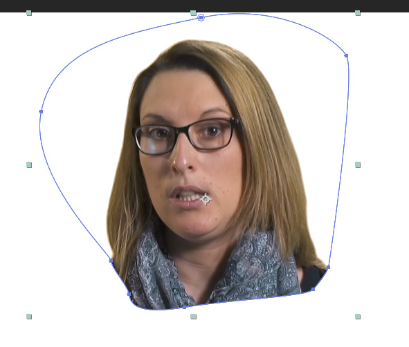

    Voici maintenant comment je perfectionnerais la chose, si c'était pour moi :
    Je ferais deux Keylight différents, un pour la tête, chevelure comprise, l'autre pour le corps, parce que si l'on y regarde de près, pour sauver la chevelure, il a fallu laisser un léger filet au niveau des épaules. Pour ça, il faut faire deux pré compositions avec le même masque (très grossier) mais inversé (case à chocher) dans l'une des pré compositions (A priori, même pas besoin de l'animer). Comme ça :
    Sans avoir à trouver le compromis entre le corps et la tête, il y aura aussi sûrement moyen d'améliorer encore la chevelure.

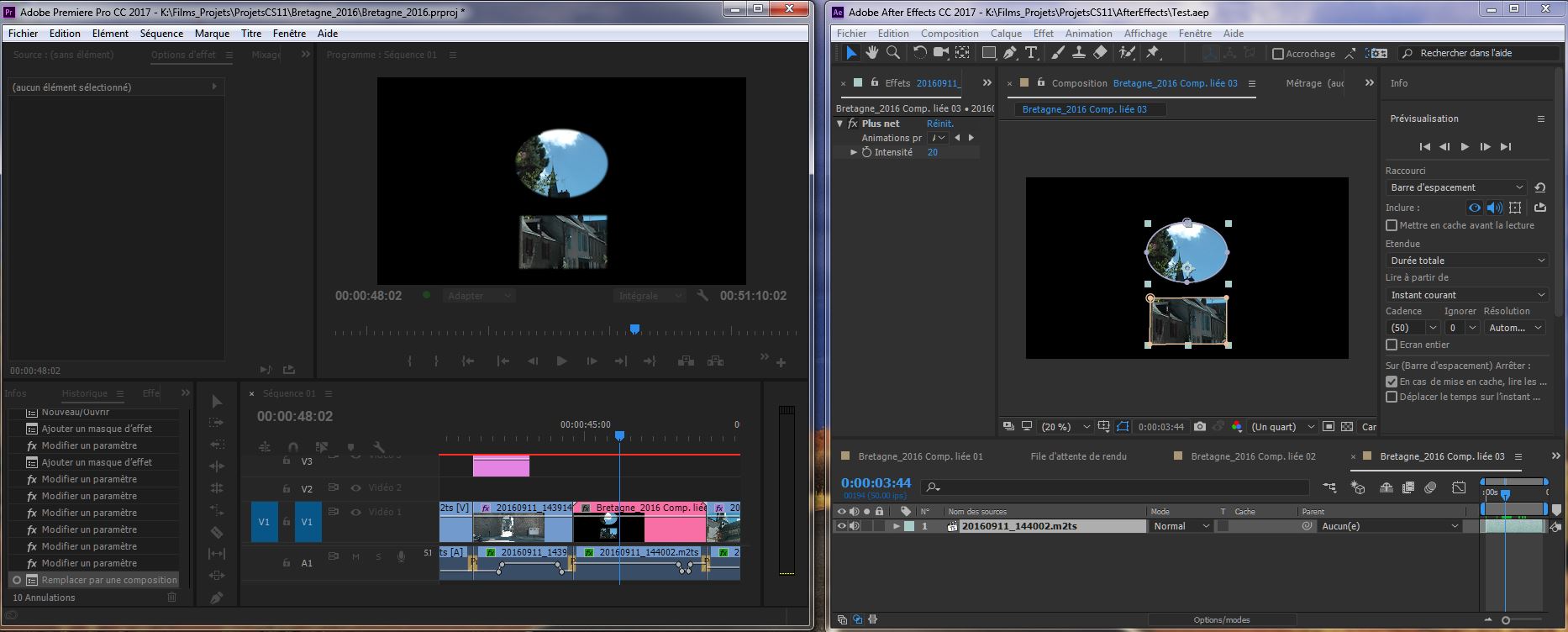

    On peut très bien faire le montage sur Premiere, et utiliser le dynamic-link pour traiter l'incrustaion dans AfterEffects, si les outils sont plus performants.

    Il suffit de découper votre clip en plusieurs dans Premiere et faire sur chaque clip : remplacer par une composition AfterEffects, pour les traiter indépendamment dans A.E.
    Les masques sont parfaitement transmis à AfterEffects.
    Mais il y a également dans A.E tous les outils pour créer des masques.
