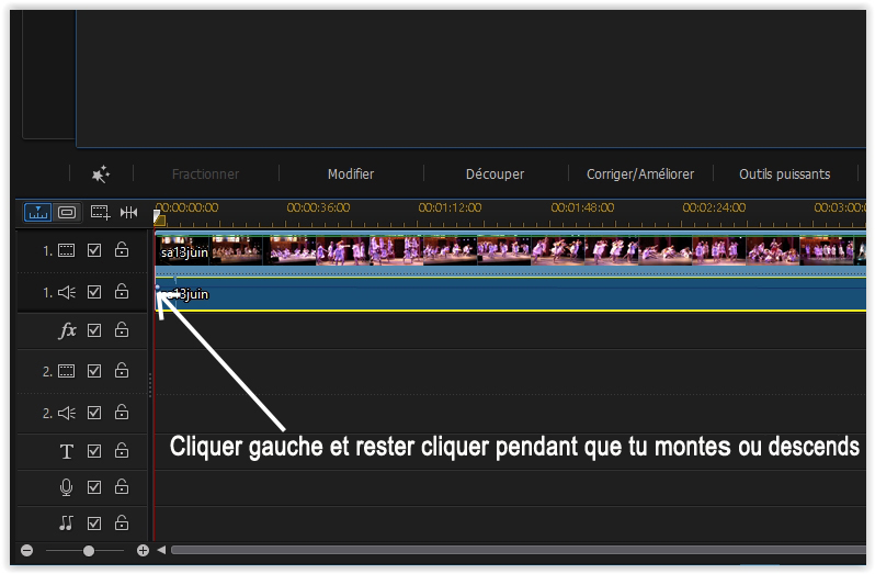

    Bonsoir jcvideo,
    Comme sur l'image au-dessous!

    Beh, c'est bizarre car quand moi, je fais cette manipulation, la ligne du son monte égal sur tout la longueur du clip. En fait, je pense que tu cliques pas sur le bon endroit. Il faut bien faire attention que tu mets la souris sur le petit point blanc, quand il devient rouge, à ce moment là, ça veut dire que tu es bien positionné. Tu ne lâches plus le clic gauche et tu monte ou descend et tu verra que la ligne montera pareil.

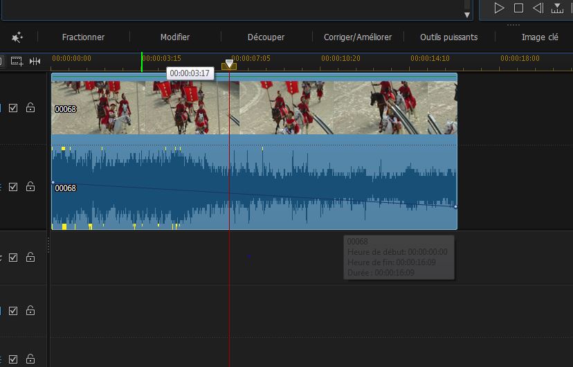

    Bizarre ! Tu as dit bizarre, comme c'est bizarre car je fais exactement la manip que tu indiques avec le bon comportement du point blanc/rouge
    et j'obtiens une modification du volume audio au niveau du point. j'ai essayé avec différentes positions du curseur = idem. Adj-Audio_PWD.JPG
    Je ne comprends pas trop ???? J'ai la version 13.0.3130.0 de PwD.
    Voir capture ci-dessous.

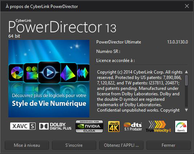

    Bonsoir,
    papido et moi ont la même version! Je vais essayer de découvrir pourquoi ça fonctionne chez moi!
    Ci-joint ma version.

    J'ai la même version ultimate Build 3130 (mise à jour dans package Director 3 qui était livrée avec le build 2307 de PwD).
