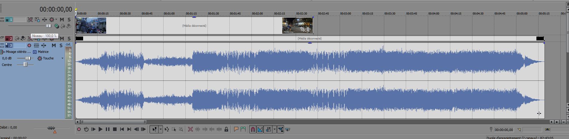

    Bonjour.
    problême assez simple.
    j'enregistre l'audio sur un micro externe ( zoom h2)
    quand je met le fichier audio ( wav) dans sony vegas, il n'y a quasiment aucun pic audio.. c'est trés plat..( alors que j'entend parfaitement le son à un volume classique) je souhaite savoir s'il existe un moyen d'agrandir visuellement les pic audio pour que je puisse travailler sur mon fichier audio.
    attention je cherche une modification visuel.. pas d'augmenter de gain ou de volume.. je veux juste voir mon fichier audio dans ma timeline.. ce qui n'est pas le cas pour le moment..
    et impossible de trouver une réponse sur le net ou forum ou tuto.... merci de me confirmer si cela n'est pas possible et comment régler ce problême en amon éventuellement.
    je vous remercie.

    En toute logique, en agrandissant la hauteur de ta piste son, ou en zoomant en vertical.
    Tu es sûr du niveau de ton son ?
    Très souvent, une image du problème et/ou un échantillon du son permettent de mieux comprendre et donc de mieux répondre

    Tu n'as absolument pas besoin d'agrandir tes pistes.
    Le raccourci clavier est Ctrl+flèche haut pour augmenter visuellement la taille des pics audio.
  5. brawac
    noN... toujours pas.. désolé.. ctrl + fléche haut ( sur clavier) ne fait rien... juste agrandir la taille des pistes avec fleche du haut..

    Erreur de ma part. C'est Shift+flèche.

    Merci Guillaume, je ne connaissais pas ce petit truc là.:good:
    Il faut dire que je n'en ai pas eu besoin pour le moment mais je retiens le truc. Combiné avec l'agrandissement de la piste signalé par saint kro on peut visualiser plus finement sur des niveaux très bas.
  9. brawac
    grand merci à toi Joet.. tu as parfaitement comprend mon problème.. bon.. ça modifie toutes les pistes d'un coup mais ça n'est pas dramatique.. y a t'il quand même un moyen de n’augmenter les pic que de la piste sélectionnées?

    S'il n'y a qu'une piste en cause, c'est que le son est faible par rapport aux autres pistes.
    Si tu places un son d'une autre piste à la suite de celle là, ça donne quoi ?

    Stupeur ! Je normalise pour agrandir les pics audio ! :D:o
