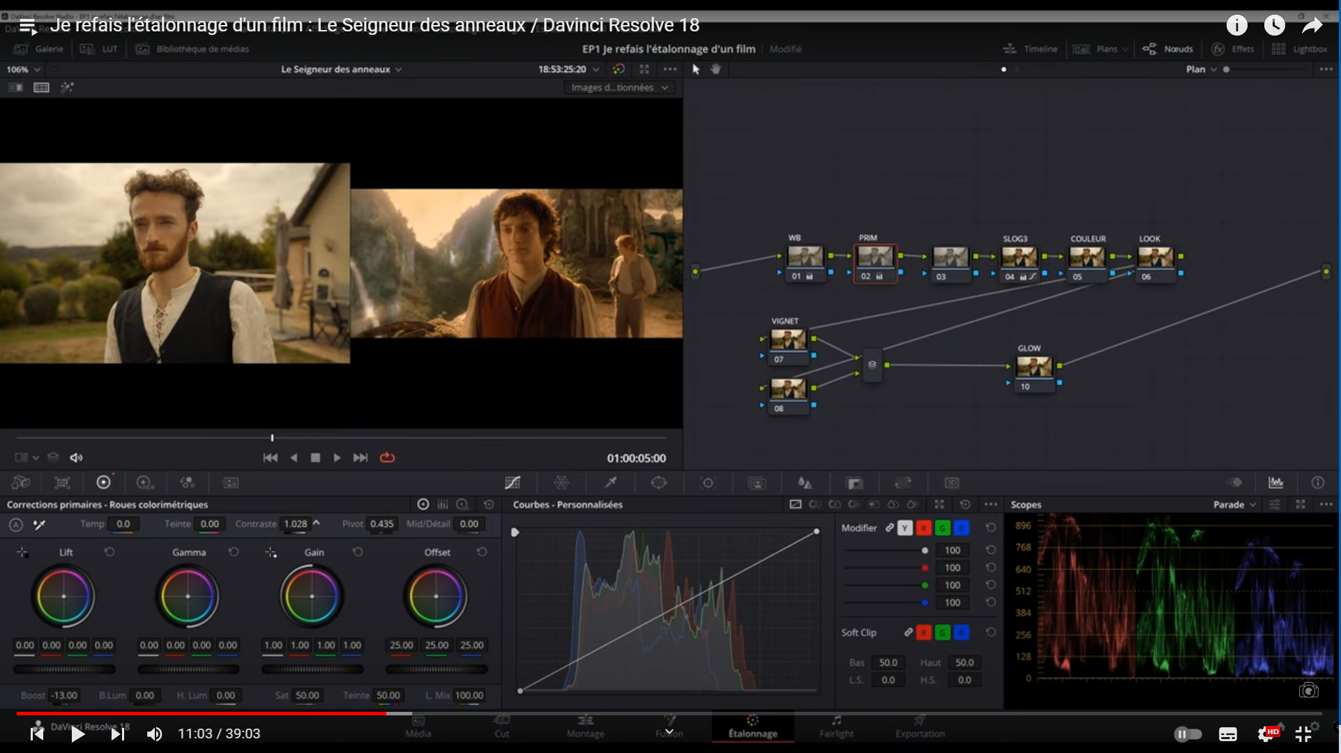

    Bonjour à tous,
    Comment afficher dans la fenêtre projet sur l'onglet ETALONNAGE une image référence (Mood) à côté du plan en cours, pour faire matcher l'étalonnage Affichage du Mood.jpg .
    Merci
    Capture d'écran issue d'un TUTO de "Derrière la caméra"

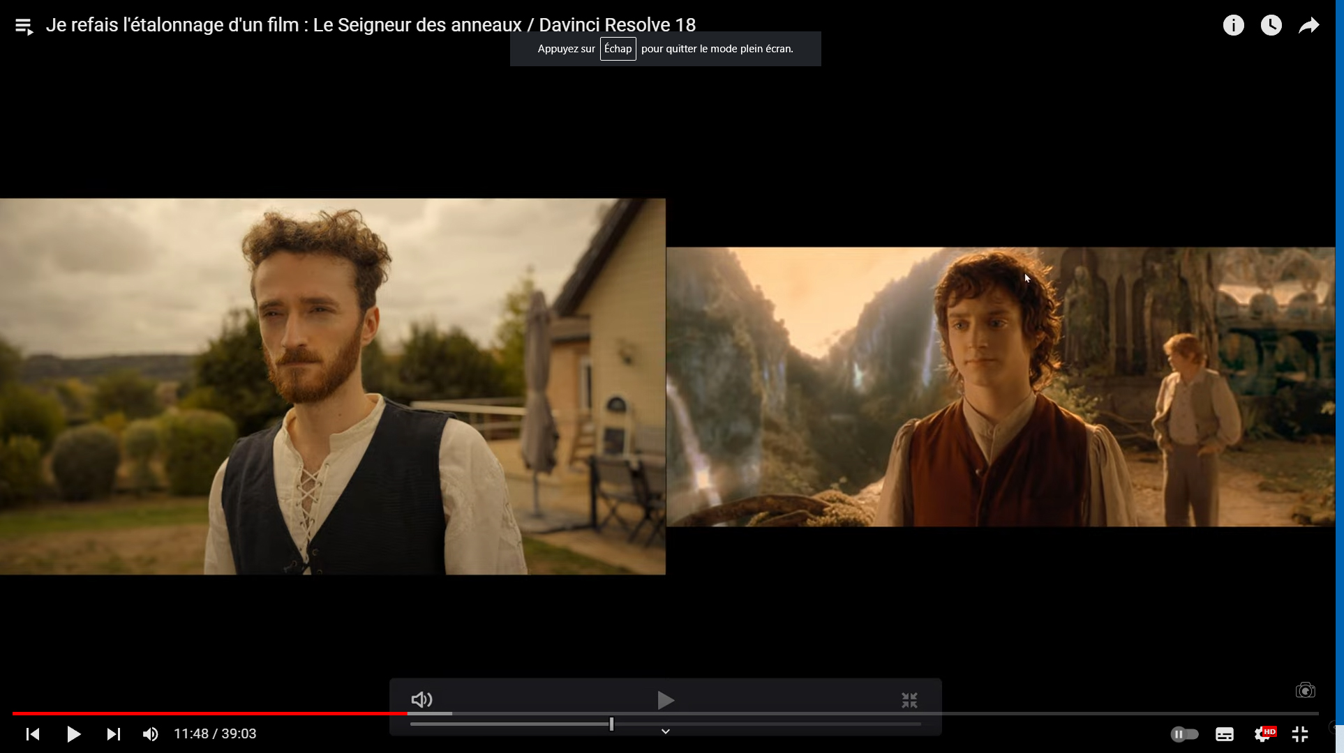

  3. Thathanka
    1 750
    896
    +6 / 19 / -0
    NOTA : Cet extrait n'est pas la phase aboutie, au final ça match vraiment, allez voir leTUTO.avec deux exemples.

    Vu les options sélectionnées :
    Il a du mettre l'image du Seigneur des anneaux en piste V2 par exemple et sélectionner les deux images dans l'onglet Color.

    J'ai fait des essais avec "Volet de référence" ça donne deux moitié des deux images qui se suivent
    Mais c'est pas ce que je veux, en fait c'est les deux images entières dans la fenêtre.
    Idem dans ma capture d'écran
    Merci de vos explications.

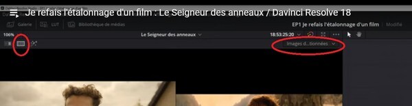

    Il faut faire comme sur la capture d'écran. J'ai jamais parlé de volet de référence...
    Donc ça :
    ou ça :
    #8 Alcoriza, 5 Décembre 2022

    OK, mais je n'arrive pas à lire ce que tu as cerclé à droite.
    L'image référence tu la mets en V2 sur toute la time line
    ET pour passer de l'image en cours d'étalonnage seule à la double image ?

    Je pense avoir compris,
    Comme sur ta capture d'écran
    Clic sur rectangle à gauche
    Sélectionner les deux plan à comparer
    Activer " Plans sélectionnés "
    est ce la bonne procédure ?
    Merci
    Par contre si je passe en plein écran "Ctrl F" je perd la double sélection et donc plus qu'une seule image
