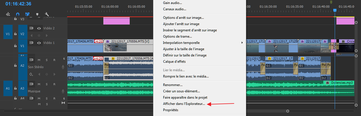

    Dans le chûtier :
    Clic droit sur l'élément : Afficher dans l'explorateur
    Sur la Timeline :
    Clic droit sur le clip : Afficher dans l'explorateur.

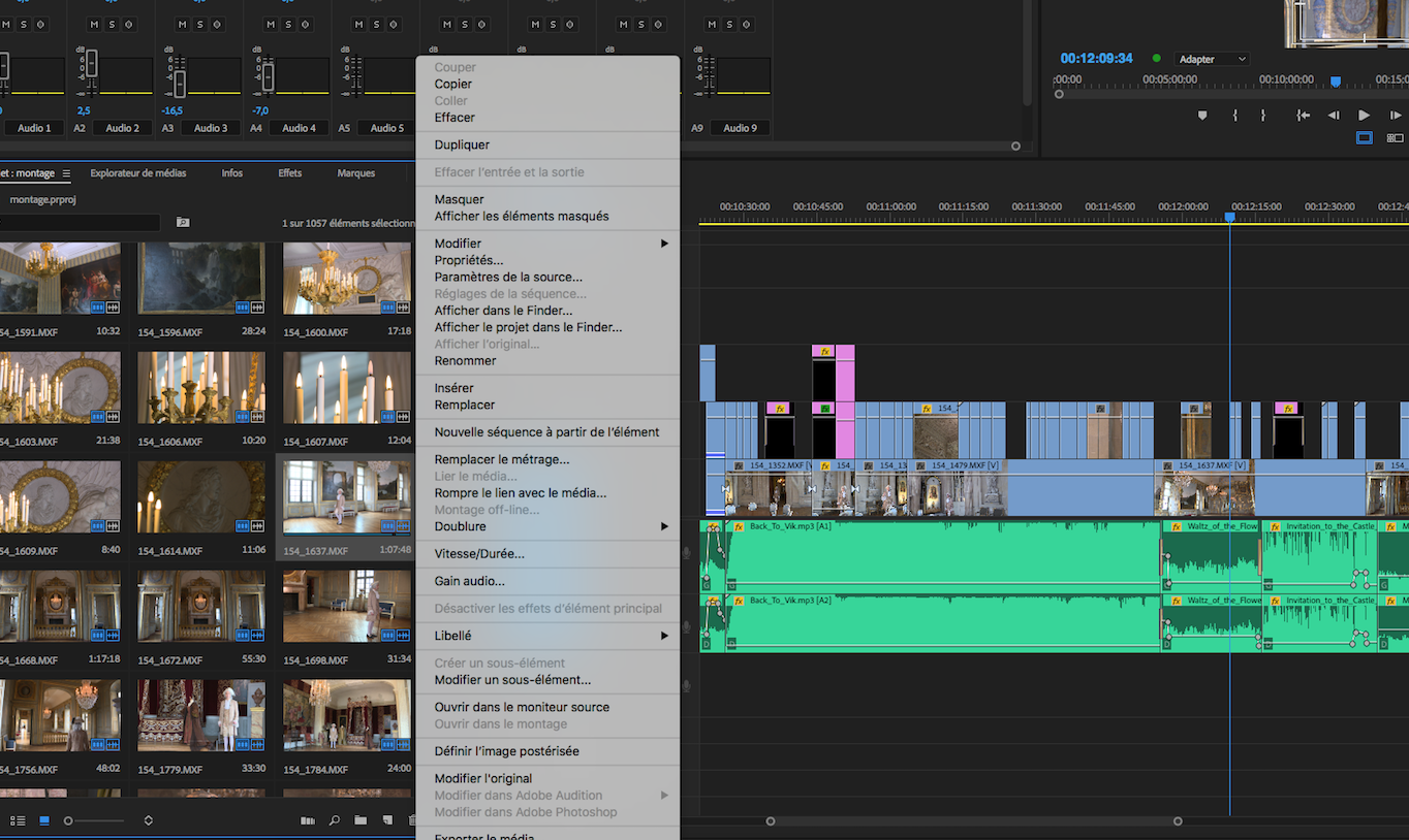

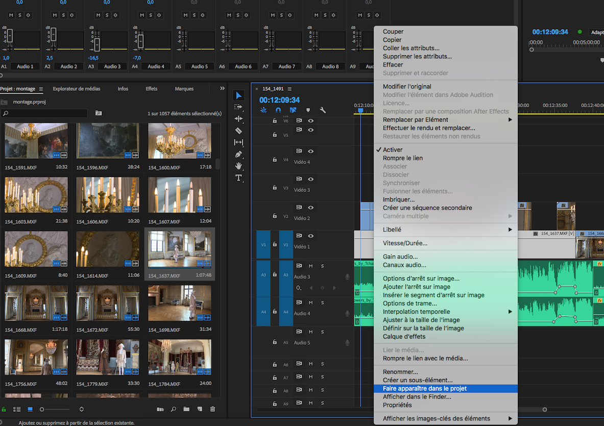

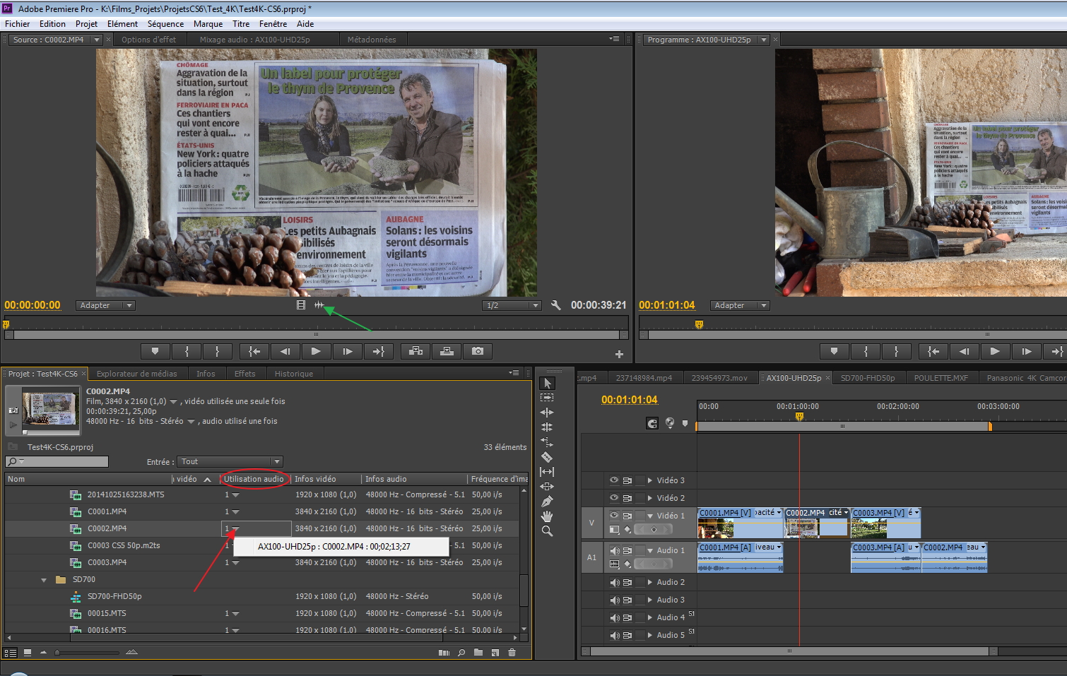

    Dans le cas du Mac, si depuis la time line on peut savoir où se trouve un élément dans le projet, par contre je ne vois pas comment faire l'inverse ?
    Sur cette capture depuis la time line on voit bien où se situe le clip dans le projet (au milieu à droite)

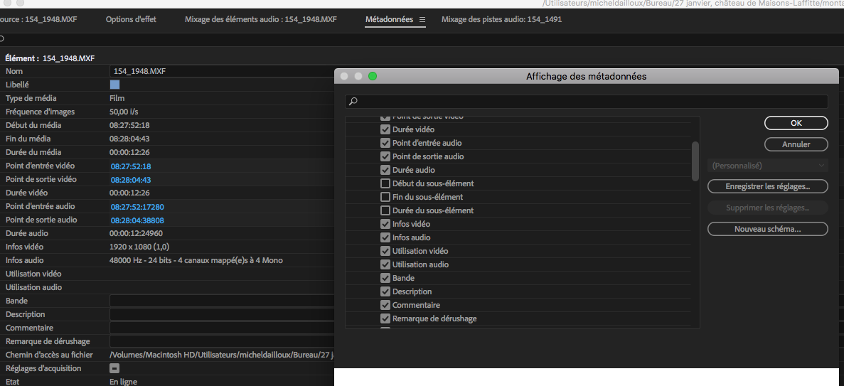

    Sur cette autre capture, depuis la fenêtre projet en cliquant sur un clip, rien ne m'indique dans le menu comment faire apparaitre son emplacement dans la time line ?

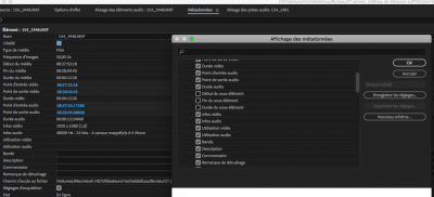

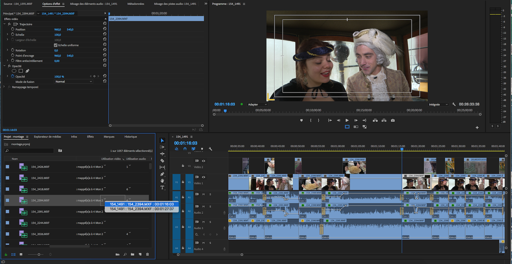

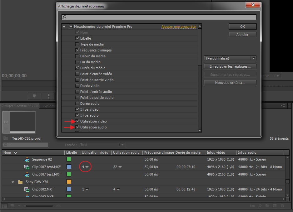

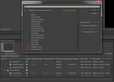

  5. ogt
    Bien sûr que si, mais il faut afficher les métadonnées à coté du clip (voir images)

    Malgré que l'option est bien cochée, je n'ai pas réussi à faire apparaitre l'emplacement du clip sur la time line
  7. ogt
    Il faut déplacer/élargir les colonnes métadonnées dans le chûtier
    Par défaut, les colonnes concernées sont assez loin.
    => voir mes images du post précédent.

    Grâce à notre ami ogt, j'ai réussi, mais faut dire que c'est vraiment tortueux, ou si vous préférez, pas intuitif !
    En effet, s'il est très facile depuis la time line de connaitre l'emplacement d'un clip dans le projet, ou il suffit de faire un clic droit puis Faire apparaître dans le projet, l'inverse n'est pas du tout aussi simple.
    Déjà avant de commencer, il faut avoir coché Utilisation Audio et Utilisation Vidéo dans le menu Métadonnées, sinon ça ne marchera pas.
    Dans la fenêtre Projet se mettre en Mode liste, sélectionner le clip et aller à Utilisation Vidéo, Utilisation Audio, cliquer sur la sélection pour afficher le N° du clip, puis cliquer dessus, et le curseur de lecture de la time line se positionnera au début du clip, sans toutefois le mettre en surbrillance.
    Pourquoi faire simple quand on peut faire compliqué, d'ailleurs il est fort à parier que le jour où j'aurai besoin de refaire cette manip, je ne m'en souviendrai plus.
    Sur la capture d'image j'ai mis le clip en surbrillance, Première Pro ne le faisant pas dans le sens Projet, Time Line

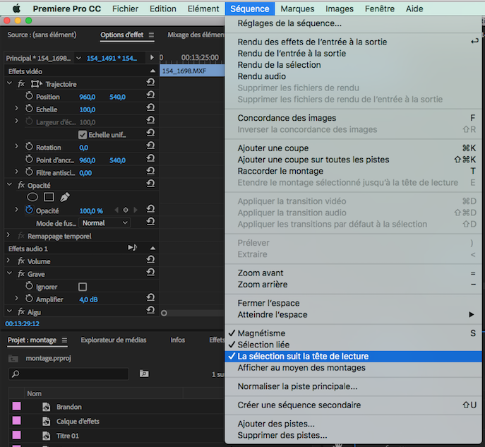

    Mise à jour de mon précédent post.
    En effet j'avais dit que Première Pro ne mettait pas en surbrillance le clip; sauf si l'on coche La sélection suit la tête de lecture dans Séquence

  11. ogt
    C'est effectivement une option qu'il faut toujours mettre.
    Je ne comprend pas qu'un repairenaute ait demandé comment enlever cette option, qui me parait très pratique.
