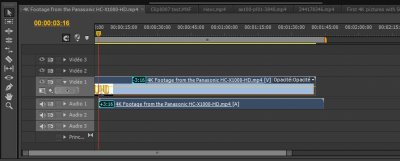

    Bonjour
    Je suis nouvelle sur Premiere Pro CS6, je dois apprendre "sur le tas" car je devais monter sur FCP7 qui bug et je n'ai pas trouvé d'autre solution!
    Bref je commence à me débrouiller, mais je ne trouve pas comment afficher la désynchro??
    Par exemple, si je décale le son sous l'image, sur Avid ou FCP il m'affiche que je suis désynchroniée de par exemple 8 images... Cette option doit bien exister sur Premiere?
    Je ne trouve pas comment faire?
    MERCI :jap:
  2. ogt
    C'est exactement pareil sous Premiere :
    si vous avez rompu le lien entre l'audio et la vidéo et introduit un décalage, en recréant le lien Premiere vous indique la valeur de ce décalage.

    ah merci super!
    effectivement en recréant le lien il m'affiche le décalage... mais du coup comment bouger seulement la V1 pour me recaler, car une fois qu'ils sont reliés ils bougent tous en même temps, en gardant la désynchro du coup (j'espère que je suis claire...)

    Il faut bien sûr rompre à nouveau le lien.
    Pendant le déplacement de la vidéo par rapport à l'audio, Premiere indique le décalage d'images (hh mm ss II), en + ou en -. Il suffit de déplacer la piste jusqu'à ramener ce chiffre à 0 ou, encore plus simple, utiliser le magnétisme de piste pour "accrocher" les 2 pistes ensemble.

    Il suffit de sélectionner la V1 tout en appuyant sur la touche Ctrl.
    Cette action romp provisoirement le lien avec A1.

    et en fait j'ai trouvé un truc qui me paraît encore plus simple, en cliquant à l'endroit où il indique le nombre d'images décalées, un menu apparaît et on peut lui demander de recaler tout seul le rush video (ou audio) pour que ce soit de nouveau synchro!
