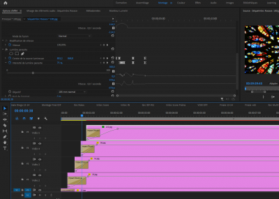

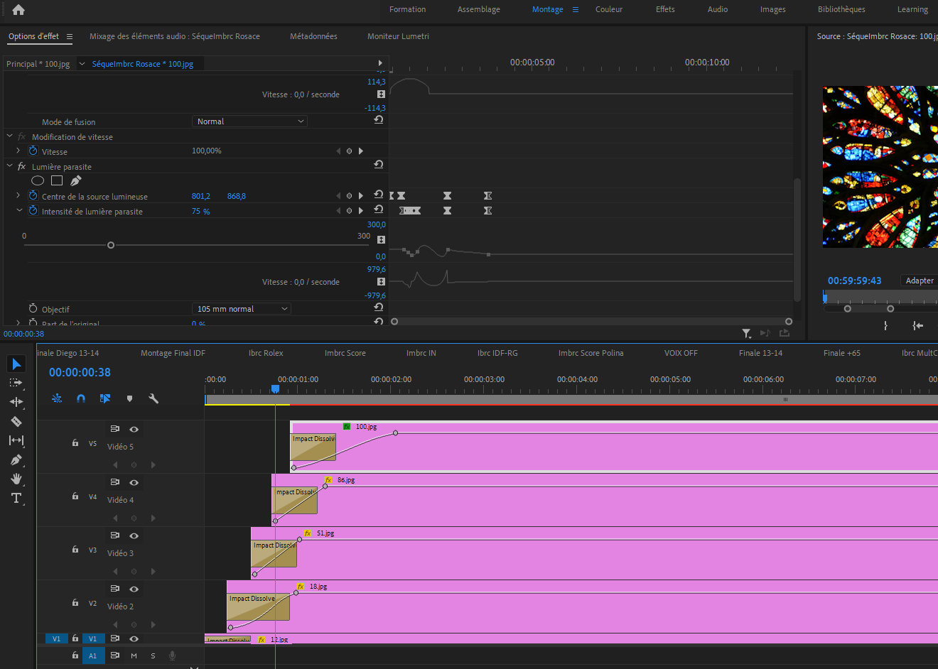

  13. AQW333
    317
    13 802
    +857 / 3 497 / -32
    Il me semble que le plus simple . c'est de prendre chaque image
    Le superposer et les décaler comme dit plus haut . de 10/12 image par exemple
    Ajouter un fondu et/ou une variation d'opacité plus souple selon
    Ici j'ai ajouté pour le fun un aspect lumière parasite à la dernière couche
    Enfin imbriquer le tout et le ralentir de 50%.... à essayer ce qui vous convient... pas très long ni compliqué à faire, ceci n'est qu'un exemple pas une livraison du travail déjà fait ce n'est pas notre rôle ;)
    https://www.swisstransfer.com/d/5ed56c68-5f57-4c03-9f83-1f25df083698
    Bon mais ce n'est peut être pas ce que vous voulez .. à vous alors de persévérer...
    NB: C'est peut être " à chier ", mais plus haché :)

  14. Franz32
    10
    +1 / 0 / -0
    Bonjour Mr (ou Mme) AQW333...
    Merci pour la vidéo , c'est tout à fait ce que je recherche , mais je ne comprends pas du tout votre méthodologie... Pourquoi : 1) dans votre copie d'écran , vous faites durer les images 7 secondes et + ... 2) dans votre vidéo nous n'avez mis que les 5 images que j'avais envoyées (12,18,51,86,100) mais s'il y avait les 100 images il y aurait 100 lignes roses superposées sur l'écran d'Adobe première !!! 3) et pour la vitesse des images, je n'ai rien compris
    Enfin bref , je suis noyé... Je vous l'ai dit ça fait pas mal de notions à assimiler en même temps ...
    Bien cordialement...
    Franz32
