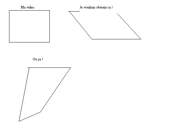

    bonjour, j'aimerai recadrer ma video dans vegas de maniere a la faire rentrer dans un cadre mais je n'y arrive pas !
    exemple : ci joint ! desoler pour la qualité du dessin !
    C'est possoible ?

    Il te faut pour cela modifier la trajectoire de ta piste et la faire passer en source 3D comme ceci :
    Après tu fait les variations comme tu le souhaite.

    Oui on peut faire des effects de perspective, mais je n'ai pas réussie a faire l'exemple de l'image de droite et celle du bas comme nous le montre jims166 dans son post.
    Est-ce possible??

    Dans la liste des effets, nous avons celui nommé "Deform".(V6)
    A essayer.......;)
    Une autre solution il me semble, est l'utilisation de Boris FX. Nous devrions trouver un effet qui nous permette de déformer l'image en ayant accès à des poignées situées aux angles de l'image. Cela reste à contrôler.

    Sinon bien vue pour le border c'est exactement ca qu'il fallait voila ce que j'obtiens pour l'image en bas à droite : Perspective 1
    Par contre la seconde je n'y suis parvenue que par les masques, alor l'effet attendue est là mais ca nous oblige à couper une partie de la vidéo : Perspective 2.
    Il doit y avoir un autre moyen je pense...

    Ce n'est pas Boder mais Deform (V6 e)
    C'est le plus simple à réaliser .
    Tu restes en 2D
    tu appliques l'effet à ton Event.
    Amount = -1 ou +1 selon ton désir
    Shear : Horizontal = -1 ou +1 selon ton désir
    Center image = Coché
    les autres paramétres = 0
    Avec Event Pan/crop tu réalises un zoom arriére.

    Sinon c'est vraie que ce qu'il me manquais à la fin c'était le zoom arriére, je ne pensais pas que c'était du à un problème de zoom.
    Merci beaucoup Jmarc ;)

    Merci bcp pour vos réponses ! l'effet deforme en fait me va tres bien mais je vais essayer boris aussi pour voir !
    merci encore !
