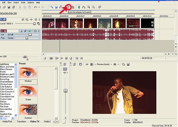

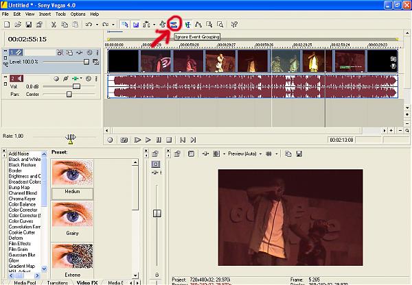

    Salut arnuche je viens te mettre ça en plu clair si t'arrive toujours pas.
    Bien primo tu remarqueras que la fonvtion lock envelopes to events est activée par défaut elle a pour effet de soude l'image au son comme sur la premiere image
    Pour ce faire il faut activer la fonction ignore event grouping pour manipuler séparément l'image et le son comme l'indique la deuxieme image et il ne te reste plu qu'a placer la ligne de temps sur la partie à couper et appui sur "s" raccoucci clavier de la fonction split. voilà regardez la video ici

    Merci pour tes infos prototype mais, en ce qui concerne cette première partie, j'aimerais apporter un petit correctif.
    La fonction "lock envelopes to event" ne gère pas la liaison entre la piste vidéo et audio d'un évent.
    L'usage de cette fonction est, lors de la mise en place de points clefs sur des courbes enveloppes, de lié la position du point clef à l'évent ainsi, en cas de déplacement de l'évent les points clefs suivent également le déplacement.
  7. Prototype
    merci pour le correctif Jmarc74 car on fait parfois des erreurs stupides quand on si connais un peu trop bon et pour arnuche regarder le clip c'est pas obligatoire c'etait juste pour faire voir la source d'ouù proviennet les captures d'écrans

  11. Prototype
    pour resouder la video et le son il te suffit de désactiver la fonction en cliquant sur le bouton ignore ivent grouping et une astuce: pose le pointeur de la souris sur un bouton et une bulle d'aide t'en donnera le nom je pari que tu le sais déjà
    allez a+ et n'hesite pas pour tes questions
