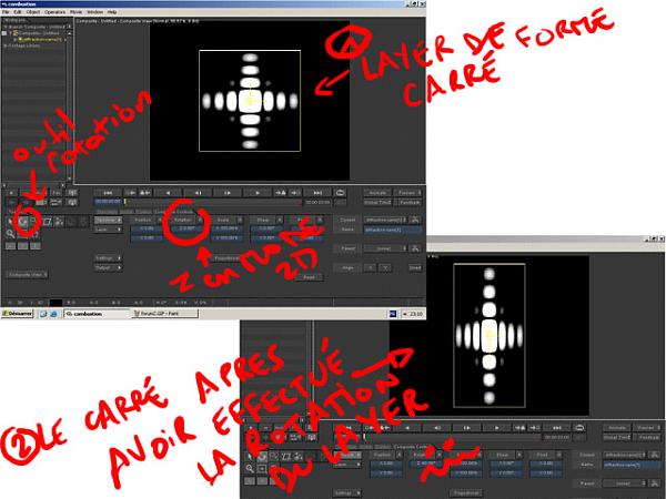

  10. cherns
    Voila un ptit explicatif :)
    Donc je choisis un layer de forme carré et si je veux lui faire une rotation le layer se deforme, ci-joint un fichier d'explication
      41.1 KB
      152
  11. y0ta
    45
    Effectivement, la y a un pb !!
    Euhhhh.... j'dirai que !!! j'ai trop bu de verre !!
    On se refait ca demain !! Bonne chance !
    En gros, pour un calque 2d, j'comprend pas !
