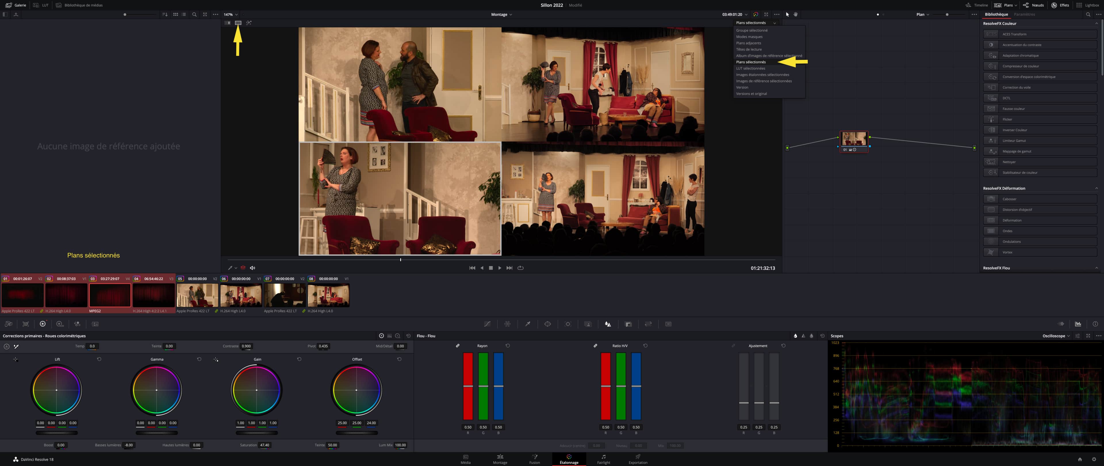

  9. domibar
    1 100
    109
    +0 / 2 / -0
    Bonsoir, pour mon travail d'étalonnage Multicam, je crée d'abord un "plan Multicam" en sélectionnant les différentes caméras, puis je fais un clic droit sur le plan Multicam créé et je choisi "ouvrir dans une timeline"
    Une nouvelle timeline est créée avec les différentes caméras synchronisées les unes au dessus des autres
    Ensuite je vais dans l'onglet étalonnage, je sélectionne, en affichant les plans, mes caméras et je split l'affichage (en haut à gauche)
    Ensuite je sélectionne dans le menu de l'affichage (en haut à droite) "clips sélectionnés"
    De cette façon j'ai tous mes angles caméra qui s'affichent en même temps et je peux faire l'étalonnage par comparaison sur l'ensemble des captations
