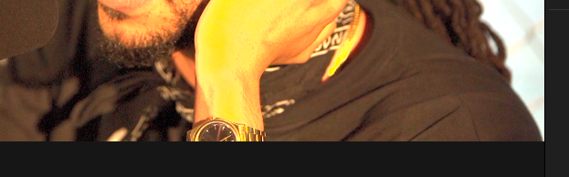

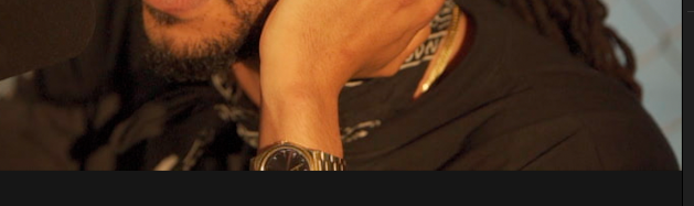

  8. hashka
    244
    +1 / 0 / -0
    Afficher la HDR en valeur RAW : ok
    le fichier peut etre deteriorié parfois mm avant la mise en multicam
    (oui ds le multi les fichiers videos utilisé sont en rec2020. )
    ci dessous fichier joint ( juste en proxy et normal ) le mormal se voit deterioré ( surex )
  9. cv21
    6 675
    43
    684
    +75 / 184 / -1
    ouh la, pas beau!
    Bonne nouvelle, a priori vous n'êtes pas le seul à avoir ce problème.
    Merci pour la précision, du coup cela veut peut-être dire qu'il y a une mauvaise interprétation de la courbe HLG.
    En suivant cette piste sur le support US, je suis tombé sur des posts similaires à votre situation :
    - Problems with Sony HLG footage into Final… - Apple Community
    - HLG footage looks wrong in 10.4 - Apple Community
    - FCPX10.4 REC2020 HLG share to Youtube - Apple Community (autre piste la prise en charge selon les machines, compressor nécessaire)
    Depuis FCP 10.4, il y aurait parfois un souci avec le rec2020 HLG.
    Cela devient intéressant de connaître votre version d'Os et FCPX.
    Quelques vérifs, à la façon "est-ce que la prise électrique est bien raccordée..." :
    - pour ce format il faut au moins high-Sierra
    - un Apple Video pro format à jour (2.0.7 ou 2.1 selon le système) : Apple - Support - Downloads
    - un coup d'oeil afin de bien vérifier si l'appareil est bien pris en charge sur votre machine : utilitaires / informations système / dans la fenêtre logiciel- prise en charge du format raw - Sony Alpha ILCE-7R III
    - si vous pouvez (perte des personnalisations ou plutôt à refaire ) une mise à jour des préférences de FCPX ( lors du démarrage de fcpx cmd + alt)
    - un envoi du bug à Apple SVP.
    D'après les interventions sur le forum support, quelques "pistes" de contournement :
    - jeter les formats optimisés et travailler sur les originaux (pour le multicam, dans les préférences, décocher créer des médias optimisés)
    - repasser en 10.3.4 !
    - a priori certains ont transcodé les médias depuis le finder en prores puis nickel après !
    #9 cv21, 24 Juin 2019
