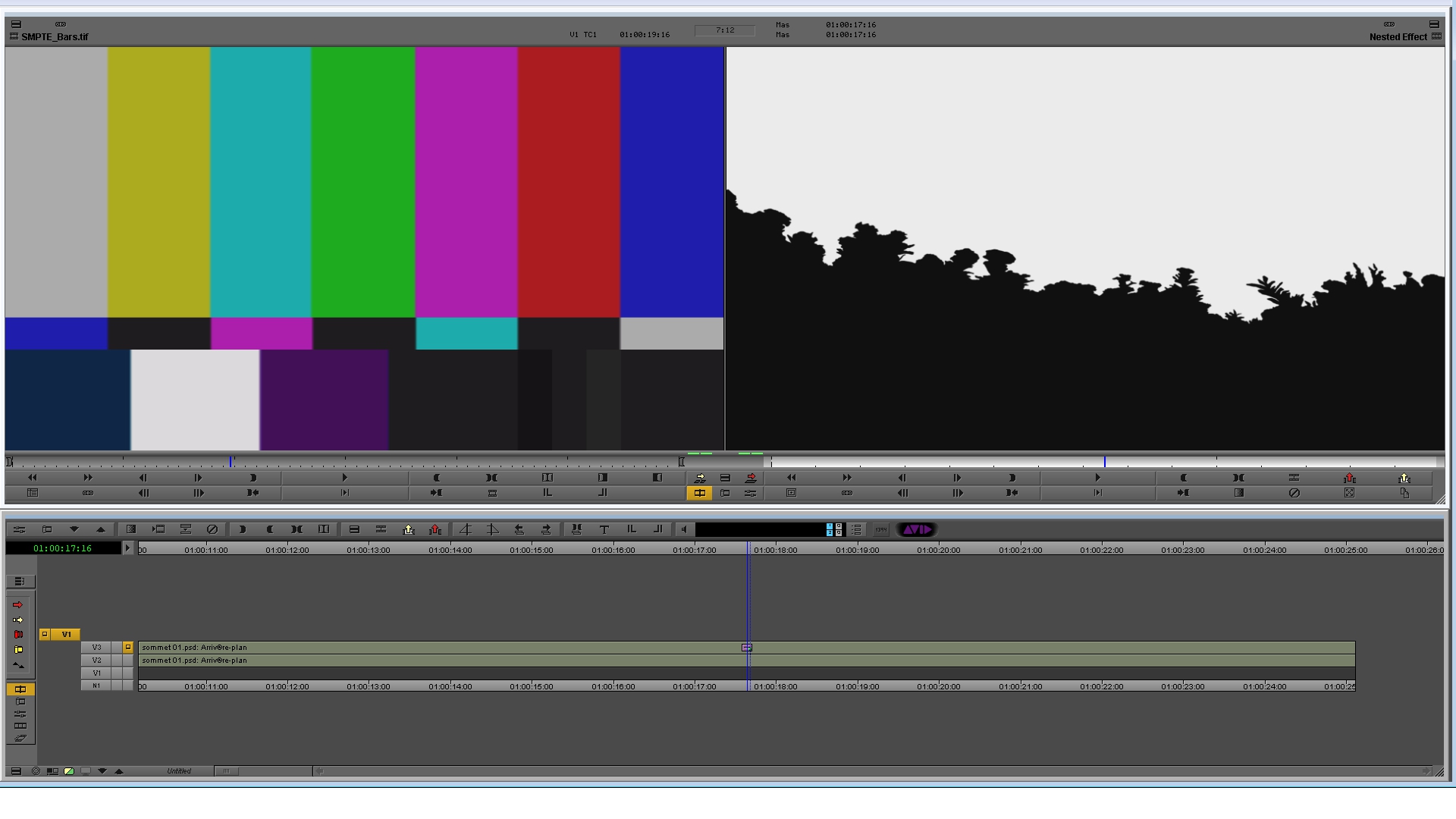

    Effectivement. Pour une meilleure explication, j'ai une première piste qui est une image jpeg - et trois pistes (V2-V3-V4)qui sont, également des images jpeg, mais travaillées avec GUIMP pour avoir un calque de transparence.
    Lorsque je veux appliquer un effet de Color correction sur l'une des trois pistes avec transparence, en utilisant le Step in, je tombe sur le masque (Alpha) et ne peut agir sur l'image même.
    Est-ce que je m'y prends mal ?

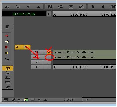

    Quand tu fais le step in, as-tu plusieurs pistes (le matte et la video associée) comme montré sur l'illu jointe ?
    Et dans ce cas, es-tu bien en face du graphic fill pour faire ta correction de couleur ?
    Sinon tu fais une correction de couleur sur un matte N/B qui de toute façon est verrouillé. Il faut donc placer le V1 source en face de la piste video, en dessous ...
    Si ça n'a rien à voir avec ton cas, envoie une capture d'écran de ce que tu vois après le step in ...

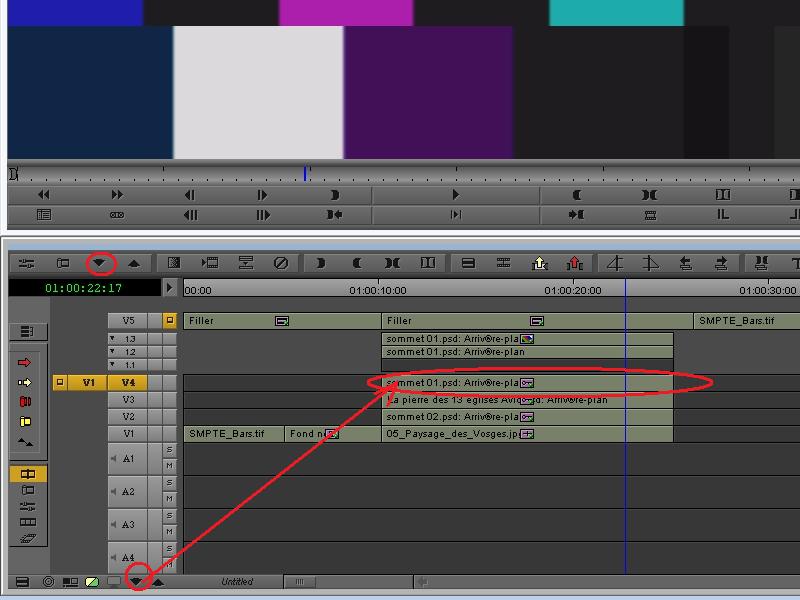

    As-tu bien utilisé le step in ? Là, on dirait que tu as juste "ouvert" (par double click, sans doute) la piste V4 sommet1.psd.
    Il faut donc bien sélectionner le clip sommet1.psd sur V4, ensuite cliquer sur le bouton step in. A ce moment-là, ta timeline ne va montrer que l'"intérieur" du clip sélectionné sommet1.psd. Tu ne devrais plus voir les autres pistes.
    Et c'est alors que tu sélectionneras la bonne piste pour ta correction de couleur ...
    Sinon envoie-moi le fichier sommet1.psd (c'est une image fixe, je suppose).

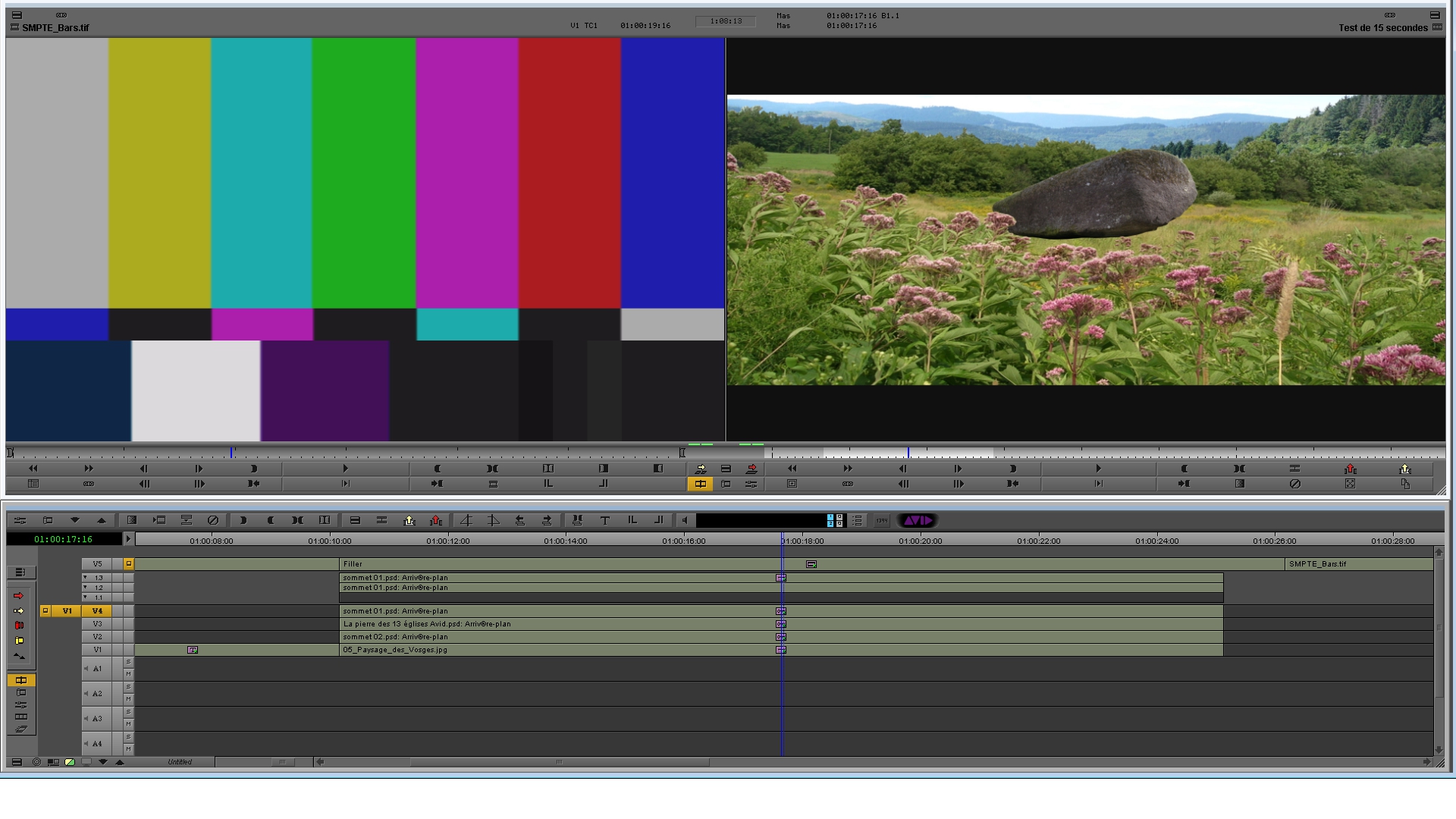

    J'ai bien utilisé le Step in
    Voir deuxième capture d'écran

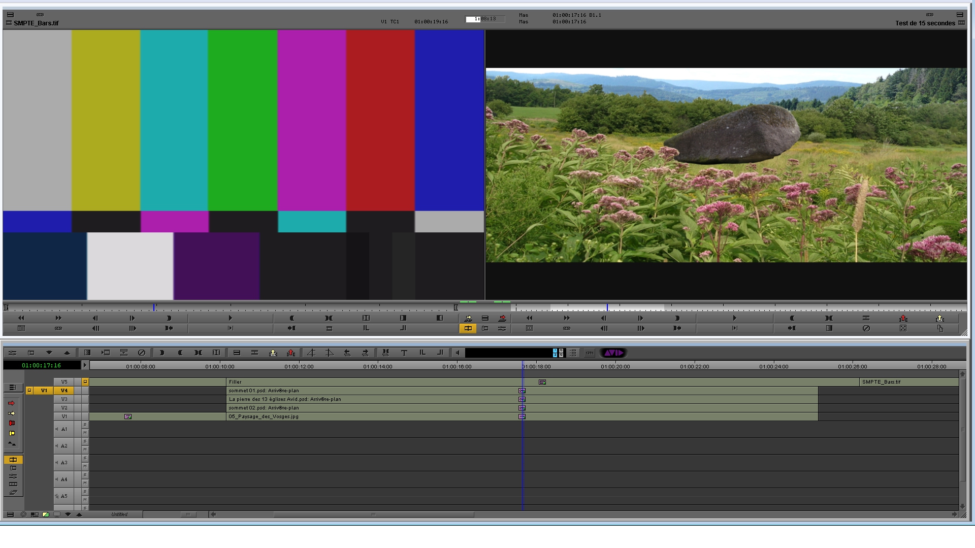

    Voir capture troisième écran ; j'ai un masque noir correspond à la découpe que j'ai effectué sur Guimp. Je pense que le souci vient de mon travail avec Guimp : Il manque probablement un calque ou je ne sais quoi !!!

    Lorsque tu es arrivé à l'étape de ta troisième image, clique et maintient enfoncé sur le V1 de gauche et amène-le en tirant sur le V2 de droite (tu verras une flèche apparaître qui reliera V1 gauche - V2 droite).
    Tu peux mettre cette V2 droite en lecture seule si nécessaire en cliquant sur le carré entouré sur l'illu jointe. Tu est alors prêt à travailler sur l'image (V3 étant le matte qui est d'ailleurs "locké" -le petit cadenas l'indique- et ne peut être modifié).

    Merci polwol, ça fonctionne parfaitement. Sans tes conseils toujours avisés, je n'aurai jamais trouvé.
