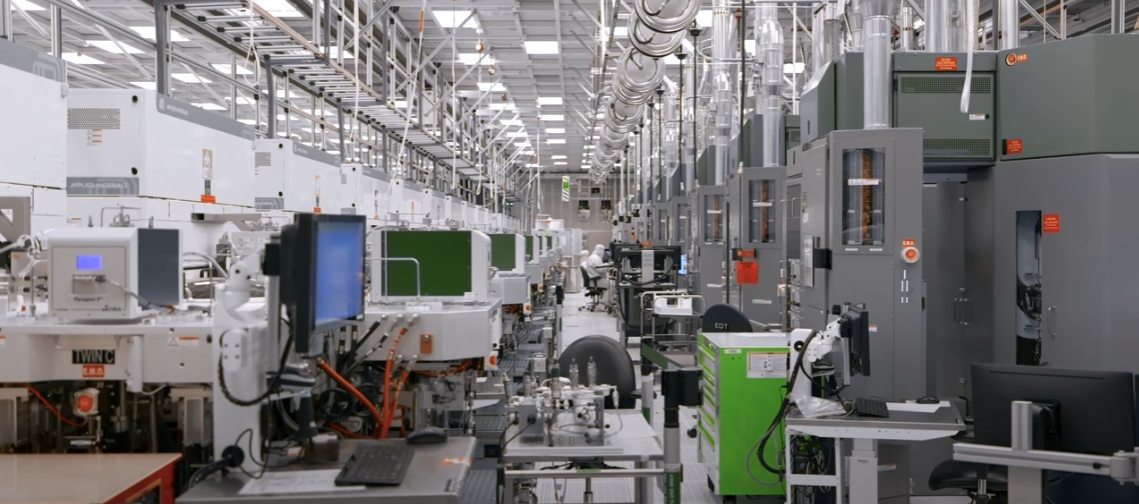

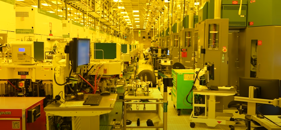

    bon, en video , une charte couleur c'est pas fait pour calibrer la camera (chose impossible), mais pour donner une reference au montage, ce qui permettra de corriger (eventuellement) la video.
    Au cinema, c'est surtout pour matcher des pellicules qui de par leur nature chimique vont forcement donner des resultats different de bobine a bobine.
    Pour calibrer la camera, on peut a la rigeur faire une balance des blancs, ce qui donne grosso modo une idée de la lumiere presente a ca moment. On peut tout aussi bien filmer un truc blanc et l'utiliser au montage pour corriger. tout la question etant de savoir si le codec utilisé est capable d'encaisser ensuite ladite correction. On sait que le 4:2:0 a faible bande passante tel qu'on le trouve habituellement dans les camescopes amateurs ne le peut pas. D'ou l'idée de filmer au plus près du resultat final.
    Il est pas evident que corriger la video pour revenir absolument a la charte de couleur soit une bonne idée. On peut se trouver dans un environnement ou la couleur est fortement deséquilibré (un soir au coucher du soleil, avec la golden hour par exemple) et corriger la tendance "dorée" de l'image serait une grosse erreur. Ou dans un endroit ou toute l'atmosphere est particulierement due a une lumiere tres typée.
    Il y a longtemps que j'ai abandonné le color checker pour laisser parler l'histogramme, une bonne exposition etant bien plus importante.
    Par exemple , visite d'une usine de semiconducteur, avec correction appliquée
    alors qu'en fait l'ambiance en réalité, ce serait plutot ca
    #17 giroudf, 20 Octobre 2024
