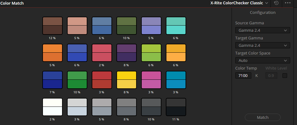

    Xrite ColorChecker Classic
    Taille A4
    1er / problème :
    Filmer seulement la charte ou la charte dans son environnement ?
    Avec une page A4 , il est possible de filmer la charte uniquement
    En posant la charte en bas d’un mur blanc au soleil , j’ai remarqué que le mur autour de la charte était vu comme bleu en filmant en mode balance automatique
    Avec l’outil de taille passeport , ne filmer que la charte devient difficile , puisque ‘il faut que la charte soit nette et qu’il y ait assez de pixels pour les calculs
    J’ai besoin de votre expérience .
    2éme problème /

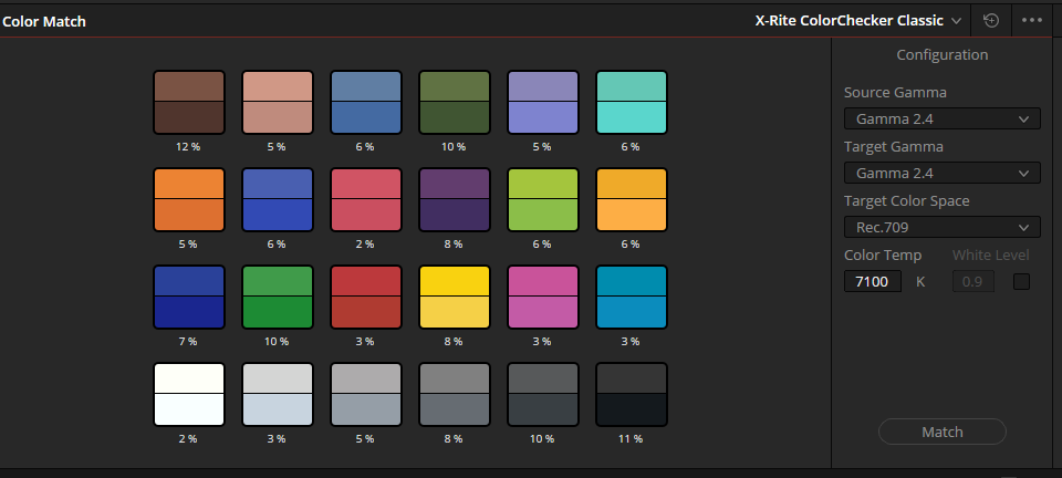

    Resolve demande la température de couleur , l’espace de couleur filmé par la camera et l’espace de sortie
    La solution est simple ; je regarde la scène dans Blackmagic app sur l’iphone
    J’obtiens une température de couleur précise, facile à stocker par une recopie d’écran du téléphone
    3/Dans Resolve , récupération de l’image de la charte , indication de la température de couleur
    Match => on obtient un nœud proche d’un colorspace transform qui va faire correspondre la camera , son réglage , ici PP4 avec la température de couleur
    Ce nœud calibré est facile à stocker dans Resolve : par exemple » PP4-5100k »
    4/la charte est fragile
    Une premier solution sera de se faire 3 ou 4 mesures avec différentes température de couleur
    Il suffira de vérifier avec l’iphone au début de la prise pour choisir celle qui se rapproche quitte à utiliser un nœud avec le vectoscope pour peaufiner la balance
    Autre solution , utiliser une feuille blanche pour créer un nœud de balance des blancs
    4/ solution « bourrin « rapide :
    Une mesure en lumière du jour extérieur avec un nœud de correction pour le profil de la caméra suivi d’une balance des blancs avec le vectorscope
    Je vous remercie pour votre retour d’expérience
