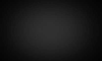

    Salut à tous !
    J'ai un gros problème, je travaille sur un clip en motion design à destination de Youtube. J'utilise des dégradés de noir, de gris et de rouge mais j'ai du coup un gros color banding... J'arrive à l'enlever avec du grain mais lorsque j'exporte en h264 cela remet le color banding. Je suis en 16 bits. J'ai essayé d'exporter sans compression puis de réencoder dans Media encoder mais c'est encore pire.
    Vous pouvez voir ce que ça donne sur la photo.
    Est-ce que vous auriez une solution pour enlever ce banding tout en ayant une vidéo pas trop lourde pour Youtube ?

    Le banding est incontournable dès lors qu'on a des zones de dégradés de couleurs unies encodées en 8 bits, a fortiori en infographie où on ne peut même pas compter sur du bruit engendré par une caméra. De plus ton domaine colorimétrique correspond en grande partie à celui qui est le domaine de prédilection de la compression vidéo, à savoir les basses lumières.
    Du coup, l'infographiste ou le réalisateur s'arrangera justement pour éviter ce genre de situation... On privilégiera des couleurs unies ou des dégradés plus francs.
