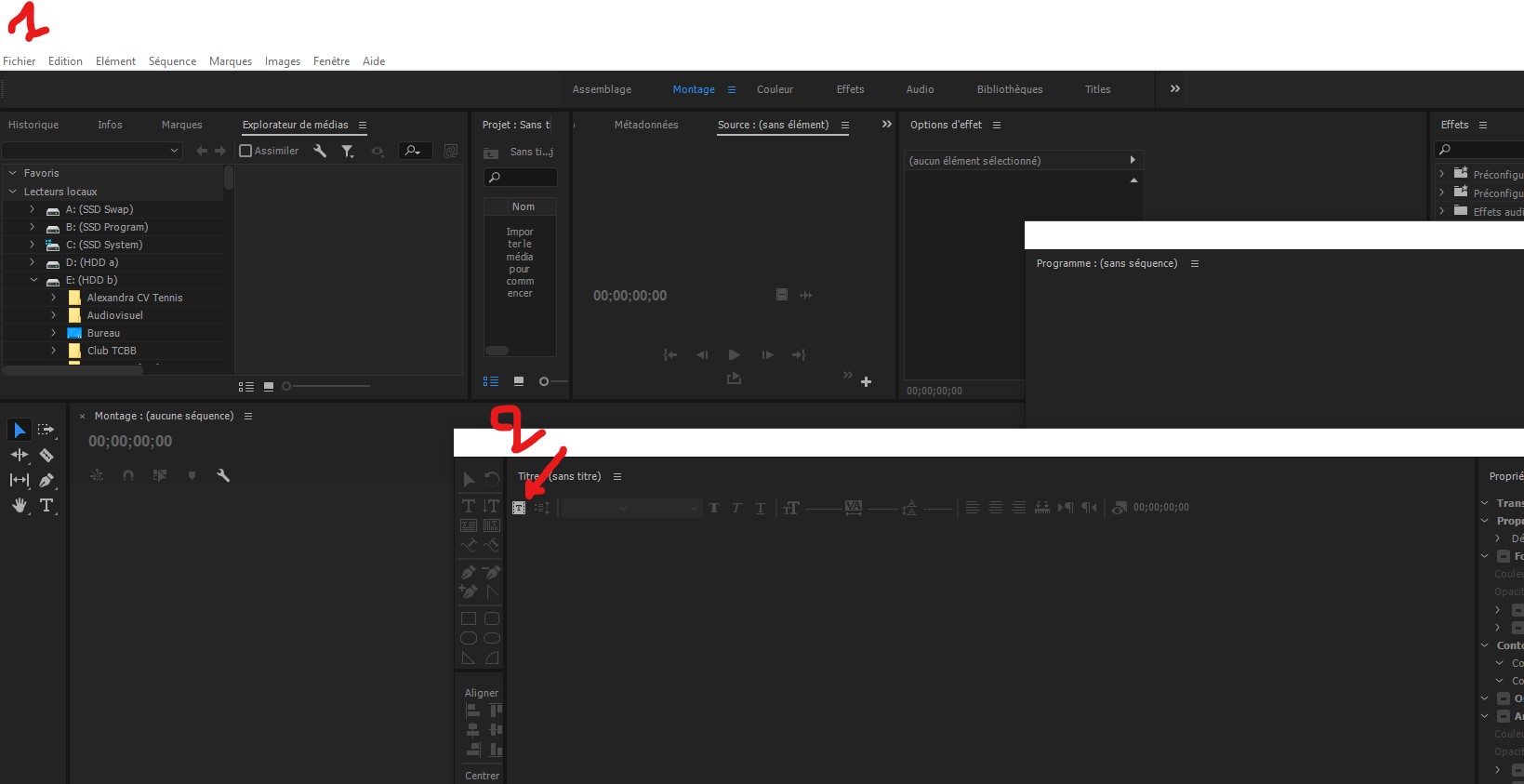

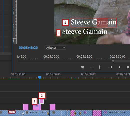

    Cela dépend quel outil vous utilisez ...je ne pratique pas beaucoup Objet Graphique Essentiel qui est plus riche surement .
    Par contre avec la méthode classique c'est simple aussi :
    Fichier / Nouveau / Titrage hérité ...on crée son premier modèle que l'on nomme
    Apres il suffit d'appuyer sur le T (2) pour créer un texte d'après ce modèle, lui donner un autre nom..et on aura le même texte placé au même endroit, même typo, il suffira de le remplacer... très pratique
    Apres, un texte cela peut s'ajuster en plus , rapidement au niveau de la TL dans Option d' effet et là encore il suffira de copier la Trajectoire dans l'un des textes conçu de la même manière (même position d'origine) et sur Trajectoire avec Ctrl + C et de l'appliquer sur l'autre texte avec la touche Ctrl + V.. et il aura la même position (si le texte d'origine a été créer à l'identique.. bien sûr )
    Bon mais vous pouvez trouver plus d'explications sur le net ...:laugh:

    Le T c'est celui que j'indique en Rouge avec le 2 sur la photo d'écran ... je vous ai mis une flèche en plus car il est petit petit :rolleyes:
    Il faut lire et regarder la photo sinon...cela ne vous aide pas :sad:
    1° Savez vous créer un texte déjà avec cet outil ? (Typo , placement.. écartement transparence ... utilisation de l'outil T (encore un autre T ce n'est pas le même :-)) ou de la pointe pour les formes etc
    Si ce n'est pas le cas je vous invite a regarder une vidéo de formation Adobe car là vous serez noyé pour la suite alors que copier un style de Texte cela prend 3 secondes ou 2 clics
    2° Avez vous compris qu'il y a 2 manières de placer ce texte
    - soit dans l'outil texte
    - soit après vous pouvez le re-deplacer sur la TL grâce à l'outil Option D'effet / trajectoire ( déjà expliqué donc relire plus haut)
    Apres vous pouvez dupliquer ce Texte 1 ( le fameux T indiqué en rouge 2) mais il faut lui donner un autre nom car c'est pour un autre texte et vous aurez la même typo et là vous le remplacer par un nouveau Texte, le 2.. si vous ne faites pas d'erreur de manip il sera au même endroit, même typo et toutes les options de couleurs, de transparences, de rotation etc etc etc seront conservés.
    Si cette position ne vous plait pas à la fin du montage, restez sur la TL (page Montage) (pas besoin de revenir sur l'outil Texte c'est long)..mais adapter le 1er Texte avec l'Option d'effet / Trajectoire, c'est plus rapide.... puis il suffira de copier Trajectoire ( expliqué plus haut.. si vous ne faites pas exactement comme dit ça ne marchera pas :-)) et de le coller sur tout vos autres textes et là si dans outil Texte et dans Trajectoire tout est identique...alors tous vos textes seront callés exactement pareil .
    Si vous ne connaissez pas Option d'effet, l'outil Texte.... etc si vous ne maitrisez pas le Copier /coller à partir du clavier ...là vous ne pouvez pas comprendre en effet.
    Alors il faut donc suivre les vidéo de Premiere Pro que l'on vous propose dés l'ouverture du logiciel ou sur le site Adobe... c'est la 1ere chose que doit faire le débutant.... on l'est tous un jour ...et je le suis encore un peu ou beaucoup pour un expert de ce logiciel ..Expert que je ne suis pas ;)
    Bonne journée.

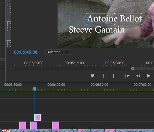

    Dans un cas similaire je ne m'emm.... pas
    Comme précisé plus haut par AQW333, je duplique le Texte 1, j'ai donc un texte 2 identique et à la même place et je n'ai plus qu'à changer le contenu du texte et son emplacement...

    Ben texte1 créé avec l'outil texte, je duplique sur la TL l'image obtenue (2) et je change son texte... comme ça :)

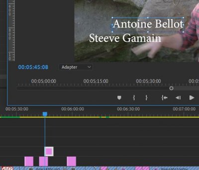

    Peut-être normal avec une ancienne version de Première. Je viens d'essayer avec Premiere 2017, et effectivement si je duplique le texte reste le même... parce que l'intitulé du calque reste le même..
    Solution : tu dupliques dans le chutier, et tu changes le libellé et là tu peux modifier le contenu...
    Voir image : j'ai copié collé Titre 1 et j'ai changé le second en titre 2 et là je peux sur la timeline modifier le texte...
