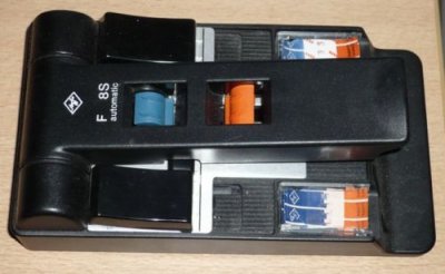

    Peut-être pouvez vous m'aider. Je débute dans le montage des films super8 pour les faire numériser.
    Une amie m'a passé cette colleuse Agfa super8, mais je n'avais pas réussi à faire des collages avec les vieux scotch Agfa qui restaient.
    Hélas avec les neufs que je viens d'acheter, même résultat.
    Ou la colleuse est HS ou je ne fait pas les manipulation correctement.
    Il faut pourtant que je m'en sorte...
    Y-a-t-il un autre procédé pour mettre bout à bout des morceaux de film?

    Je ne connais pas cette colleuse, sinon lorsque tout semble perdu il y a la colle pour film mais attention on perd une ou deux images à chaque manip.

    Peux-tu donner la référence exacte de la colleuse que t'a passé ton amie, ou bien mettre une photo sur ce forum ?

    C'est peut-être cette colleuse
    Si c'est le cas on en trouve sur Ebay

    Pour le super 8, je conseille la F8S manuelle qui donne de meilleurs résultats que la F8S automatique.
    JJ

    C'est exact, mais elle est difficile à trouver !

    Quel dommage de jeter un accessoire aussi performant !
