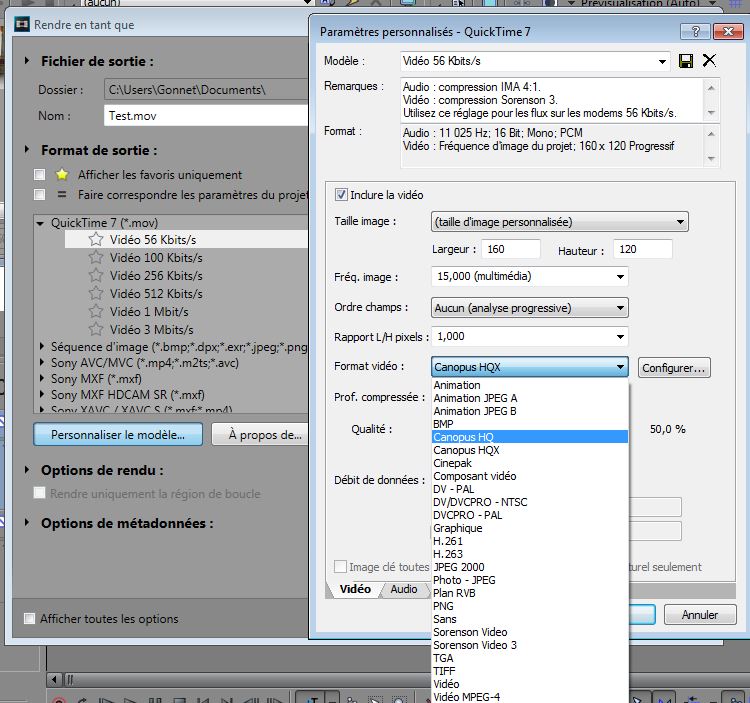

    Je viens de faire spécialement la manip pour vous :
    Sur une machine de tests sur laquelle j'avais Edius d'installé :
    =>il y a 3 lignes dans Programmes et Fonctionnalités
    - Edius
    - les codecs Canopus HQ
    - GV license manager
    J'ai désinstallé Edius, et après re-boot les deux premières lignes sont supprimées, donc les codecs ne sont plus présents.
    J'ai ré-installé uniquement les codecs, sans problème
    J'ai ensuite installé la version de Démo de Vegas 13,
    et je trouve bien les codecs CanopusHQ/HQX disponibles en export sous QuickTime (voir image)
    Donc aucun problème dans cette manip.

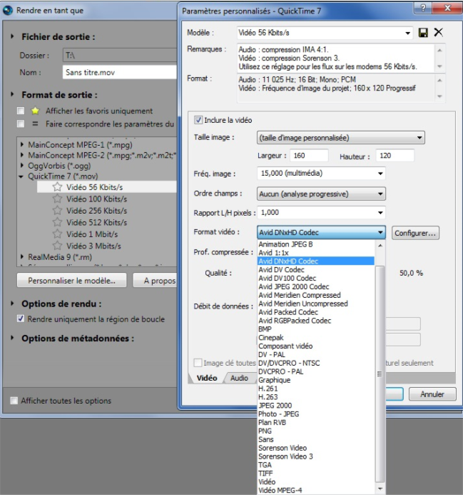

    Bonjour Ogt et merci pour votre votre aide :hello:
    J'ai donc refait à la lettre les mêmes opérations.
    J'ai désinstallé Eduis Trial en me servant de Programmes et Fonctionnalités
    Reboot, disparition des deux premières lignes.
    Installation du pack seul
    Reboot
    Mais malheureusement toujours le même résultat : absence des codecs :cry2:
    Voilà en ouverture sur Vegas 11 (Sur la 10 même bilan :sad:)
    Les codecs Avid, eux sont bien présents.
    C'est donc bien avec mon ordinateur qu'il y a un problème. :weird:
    Merci d'avoir pris du temps :good:

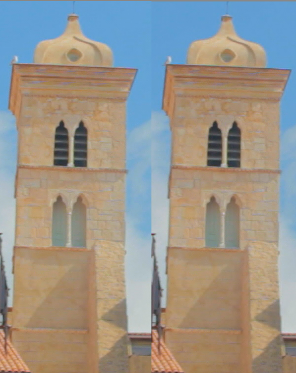

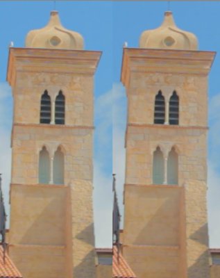

    Voilà un test du codec Cineform, à gauche la version originale,
    à droite la 10e génération, juste un très léger voile, mais aucune différence en résolution / détails. Pas d'artefact.
    donc équivalent au Codec d'Edius avec 2 fois moins de poids....
    Dans le lien donné, ils disent : .avi > Windows, .mov > mac
