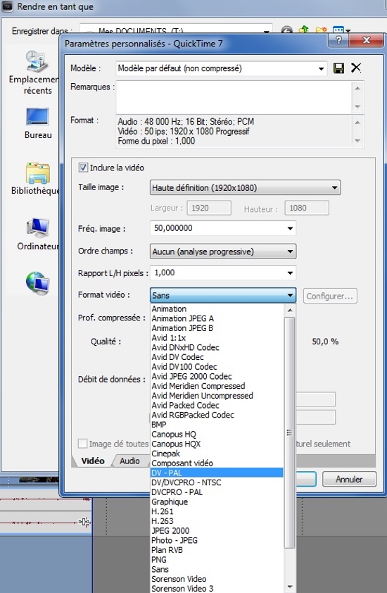

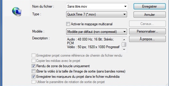

    Bonsoir à tous :hello:
    Pas de problème d'installation ni d'intégration des codecs Avid, grâce au lien D'Ogt :good:
    (A retrouver donc, sous l'export Quicktime :rolleyes:)
    On obtient donc :
    Mais toujours impossible avec le pack de codecs Canopus tout seul :hum: :cry2:
    #13 visio3, 1 Juin 2015

    Il apparait dans ton menu déroulant ! :D
  15. tseuk
    6 530
    39
    1 444
    +36 / 190 / -1
    Pour moué -> .mov = Mac
