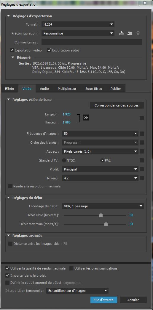

    A nouveau besoin de vos lumières ... CC-2015 me pose des soucis !!!
    En lecture sur mon TV, le CODEC n'est plus reconnu.
    Avant j'exportais avec Media encoder CS6 : H264 - PAL - 1080p - 25 im/s - etc ... ou préconfig type "Youtube" ... pas de problème je pouvais lire mes vidéos sur mon TV.
    Depuis que j'exporte avec Media encoder CC-2015 le CODEC n'est plus reconnu sur mon TV. J'ai fait deux essais avec deux préconfig différentes :
    - Configuration 1 => identiques à la source (images depuis : LUMIX LX100 + GoPro + CANON XA20 tout mélangé) la première source ayant défini les paramètres vient du LUMIX LX100 (premier clip mis en séquence).
    - Configuration 2 => H264 - 1080p - 50 im/s pas mieux !!!
    Par contre je ne sais pas où voir le CODEC !!!
    Merci de m'éclairer

  4. Thathanka
    1 750
    896
    +6 / 19 / -0
    Salut à vous,
    Voilà les deux captures d'écran :
    - CC-2015 : CHALENGE peche MONTRACOL je ne le lis pas sur mon TV
    - CS6 : Claire RAMET - je le lis sur mon TV
    Je ne vois pas vraiment de différence !!! Si vous voyez quelque chose ?
    Je lis via l'entrée USB du TV les fichiers sur une clé. Je suppose que par HDMI avec le PC ça marche surement.
    Pierre
  5. ogt
    La différence qui saute aux yeux :
    - votre clip généré par CS6 est en 25 images / seconde, progressif
    - celui généré par CC2015 est en 50 P, ce que le téléviseur n'accepte probablement pas.
    => réencodez la sortie en 25p et ça devrait passer.

  8. Thathanka
    1 750
    896
    +6 / 19 / -0
    Bon ça va ................ OK j'suis l'Idien du forum :approb: !!! :o
    Mais c'est bien ça : cadence à 25im/s et je lis sur mon TV ... Cool ...:good:
    C'était tout bête, Même pas une histoire de CODEC ...:non: J'aime mieux ça.
