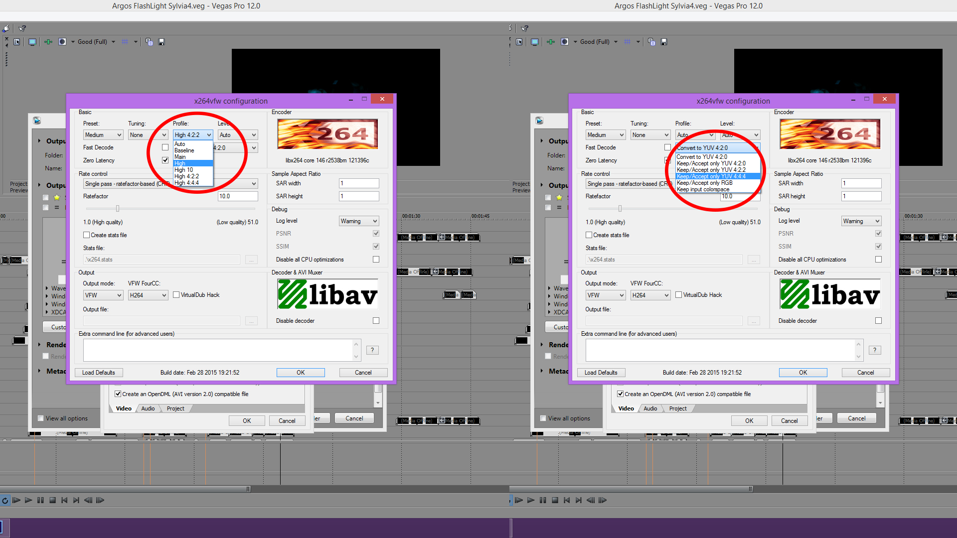

    j'utilise le codec h264 sous Vegas. J'uplaode mes video sur Vimeo, récement un probleme apparait, cad le BLANC de certaines videos est "grisatre", comme sur celle ci,
    Il y a quelques semaines, Rien à signalé sur la meme vidéo. Mais le blanc redeviens parfois blanc aprés un peu de lecture a 1080. Mais pas sur toutes.
    Vimeo indique ceci "This video contains unknown color properties, and may look incorrect on Vimeo as a result. If it looks weird, try re-encoding your video with explicit color properties."
    J'ai testé différent "profil" et "level" avec le codec H264... mais rien ne marche, le blanc reste grisatre.
    www.okus.be/printscreen.jpg
    par contre en mp4. AVC ... tout va bien.
    Le système HELP de vimeo ne sais pas me répondre.
    quelqu'un a une idée ?
    Merci d'avance

    Bonjour
    peut-être un problème de niveau
    TotalNewbie avait je crois un petit blog où le sujet était évoqué, il y a longtemps...
    voir Choix codec de sortie | Le Repaire

    Pas mal le déterrage ! J'aurais du écrire "caca-niveaux" ...
    Faudrait aussi voir ce que ca dit avec mediainfo. A supposer que vimeo les utilise, les matrices sont bien renseignées dans les métadonnées ?

    Merci vous êtes supers gentils, ... mais je ne comprend pas ceci :-) " les matrices sont bien renseignées dans les métadonnées ?" , qu'est ce que une matrice et comment changer les métadonnées d'un fichier vidéo ?
    merci.

    On ne change rien, on vérifie avec l'utilitaire mediainfo que les méta-données contenues dans le fichier produit par x264vfw sont correctes.
  8. manumanolo
    Merci beaucoup,
    par contre pour "color properties", comment peut on les définir / modifier ?
    Avec ces parametres ci dessous dans le codec ? Merci beaucoup
