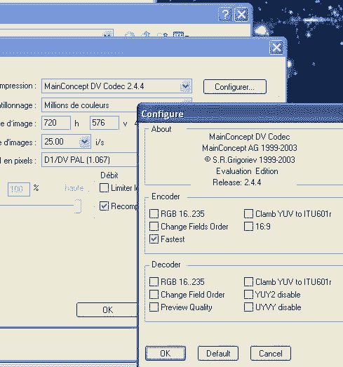

    Oui, j'ai testé, la 2.2.4 peu être installée manuellement en remplacant le fichier MCDV_32.dll.
    L'installation du codec 2.4.4 semble simplement activer la présence du codec mainconcept dans l'exportation microsoft avi.
    Après cela, j'obtiens un watermark dans le clip exporté sous 2.4.4, mais juste 2 secondes avant la fin (clip de 30 secondes).
    Par contre sous export Microsoft DV avi, aucun watermark, mais le fichier fait exactement la même taille.
    Il me semble donc que cet export se fasse avec le codec MC et pas avec le codec microsoft.
    D'ailleurs sous propriétés / résumé du fichier, on voit que la compression est MC_DVD.
    Et si j'exporte sous microsoft avi ou sans codec, les propriétés changent ainsi que la taille du fichier.
    Donc il me semble que le codec MC 2.4.3 soit préinstallé et utilisé en export standard par Ppro.
    A tester encore...

    Pour moi, il semble intégré à Ppro, puisque que je peux maintenant exporter en microsoft avi en choississant le codec mainconcept (2.4.3 ou 2.4.4 voir post précédents).
    Et les fichiers avi ne sont pas du mpeg2 que je n'ai d'ailleurs encore jamais testé depuis Ppro.
    Ce que je peux dire, c'est que tous les fichiers avi créés auparavant de ces tests et avant que j'installe sur ma machine le codec Dv mainconcept, ont exactement le même format et taille à l'octet prêt que ceux que je génère maintenant en forçant le codec Mainconcept (export microsoft avi au lieu de microsoft DV avi où il n'y a pas d'options).
    Donc j'en déduis que le codec MC était déjà utilisé par défaut dans mes exports de fichiers avi.
    Par contre, pourquoi dans les propriétés du fichier c'est écrit compression MC_DVD au lieu de MC_DV ou autre, là je sais pas.
    Mais au même endroit, mes fichiers avi crées avec ma Raptor (première 6.5 snif) ont le codec canopus qui est indiqué.
    Et si maintenant j'exporte depuis Ppro en microsoft avi sans codec (choix aucun), alors les propriétés du fichier sont aucune compression et la taille générée est presque 3-4 fois plus importante.
    Voilà, il reste à faire dess tests de comparaison en export microsoft avi en forçant le codec microsoft, et là on pourra comparer avec les autres fichiers (propriétés et taille). Mais je ne pourrait le faire rapidement aujourd'hui.
    Salutations YF

    Pardonne moi mais si tu prends le temps de lire l'ensemble des tests et des méthodes que nous avons été amené à utiliser tu devrais comprendre que :
    -Sans intaller quoi que ce soit, et donc avec un PPro français par défaut, l'analyse des FOURCC des avi (merci à giroudf) ont montré qu'ils étaient créés avec le codec Mainconcept. Ceci confirme bien les dires de mainconcept sur l'utilisation de LEUR CODEC DV au sein de PPro.
    Certes dans un permier temps j'ai cru que le FOURCC= codec sony, mais un complément d'information fourni par différentes sources, et entre autre le nom des dll du codec mainconcept, on confirmé que les avi avec le FourCC dvsd= condec dv de mainconcept. Donc, de façon transparente, et sans que l'on puisse configurer quoi que ce soit, le codec utilisé par PPro est le codec mainconcept. Ce même codec prend même la priorité sur le codec microsoft lorsque l'on fait fichier>exportation>séquence>Microsoft DV, en fait même ds ce cas c'est le codec mainconcept qui est utilisé, mais on ne peut rien configurer comme option du codec. Ceci est bien confirmé par le FourCC de l'avi créé.
    Pour ce qui est des export via
    fichier>exportation>séquence>Microsoft avi>boite de dialogue de choix du codec.
    Par défaut on a pas accès à des codec DV, mais en installant la démo du codec 3.5.4, ça semble activer le codec 3.5.3 caché sous PPro, et on peut alors avoir accès aux options d'exports du codec. Les avi créés (et là y'a aucun doute sur le codec utilsé puisqu'on le choisi manuellement ds la liste) donnent bien le même FourCC que qd PPro le fait automatiquement comme évoqué ci-dessus.
    Si le codec 3.5.4 est installé totalement, cad comme l'a dit Iroise, avec déplacement de la dll approprié, il y a en + la possibilité d'exporter avec le codec 3.5.4, mais en version démo avec watermark.
    De toute façon, personnelement j'ai un bien meilleur rendu des effets et des couleurs (lors de retouches bien sûr!) que je n'avais avec le codec microsoft ds les versions précédentes de Première. Ceci m'amenait d'ailleurs à utiliser ma raptor de première génération rien que pour la qualité du codec, et là sous PPro j'ai une qualité équivalente à mon codec canopus auquel j'étais habitué, en jugeant sur un moniteur vidéo Sony et aps sur l'écran du PC bien sûr!!!
    Je ne prétends pas avoir raison sur le sujet, mais comme j'ai suivi les conseils techniques de personnes avisées (dont le test du FourCC de giroudf) je pense que nos conclusions sont probantes.
    J'ai écrit à Mainconcept pour avoir des infos sur le sujet, on verra si ils répondent les infos qui seront apportées.

    LA REPONSE DE MAINCONCEPT
    -When we want to export an avi sequence the only codec proposed seems to be the Microsoft one with "Microsoft DV" ?
    Although this appears to be true, it really isn't. The "Microsoft DV AVI" option refers to Microsoft because Microsoft developed the AVI format. But the codec is MainConcept's.
    Traduction :
    Il semblerait que l'on ne puisse faire un export qu'avec le codec microsoft comme l'indique le nom "Microsoft DV" (dans fichier>exportation>séquence>Microsoft DV"). Pourquoi ?
    En fait, ça semble être le cas mais ça ne l'est pas! Le "Microsoft DV AVI" fait référence à Microsoft car ce sont eux qui ont dévelloppé le format AVI. Mais le codec utilisé est bien celui de Mainconcept.
    J'attends d'autre réponses sur l'intérêt que l'on aurait à upgrader vers le codec 3.5.4 et si PPro est capable de gérer ce codec totalement (pour les capture, les rendering ds la timeline) et pas seulement lors de l'export avi !!!

    Maintenant, j'admets que j'ai fait bq de bruit pour pas gd chose puisqu'à l'arrivée on a juste confirmation que le codec Mainconcpet est bien utilisé lors de l'export "Microsoft DV" (ce qui semblait normal mais était peu explicite), par contre je suis assez fier de notre trouvaille sur les options d'export AVI en 3.5.3 qui apparaissent via l'intall de la démo 3.5.4!!!
    En conlusion, si un spécialiste tel que giroudf pouvait nous aider à savoir quel intérêt on peut tirer des options porposés à l'export (cf. saisie d'écran de la page précédente).
    Ca ça ferait sans doute bien + avancer le smililibili car ça donnerait du concret!
