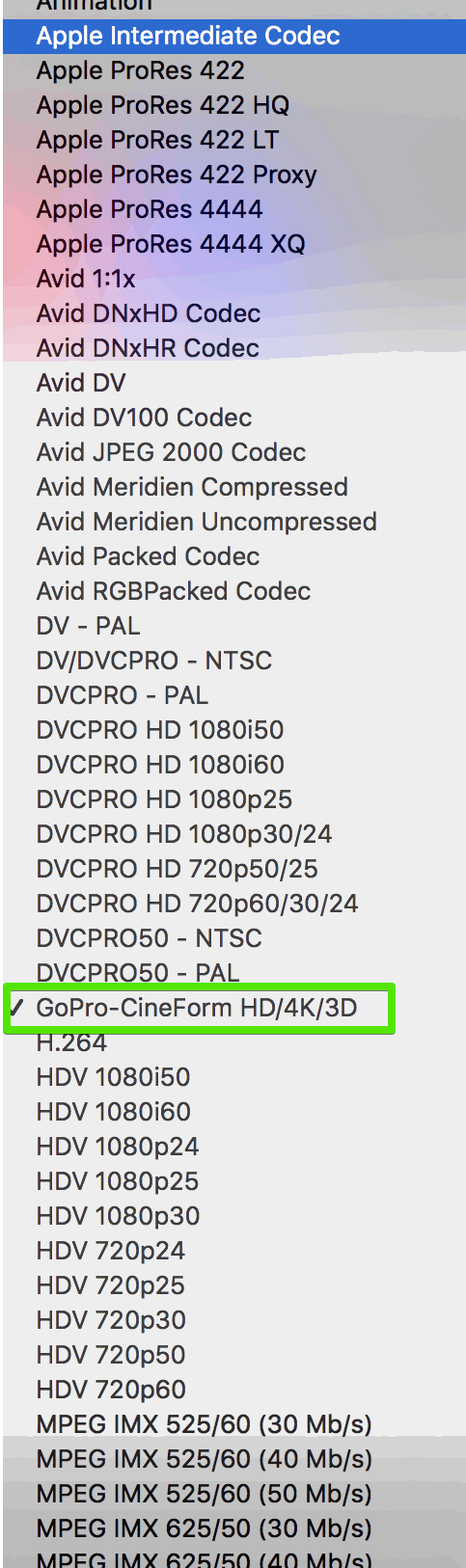

    Je ne sais plus où je l'avais téléchargé pour Mac, mais je l'ai dans ma liste de codecs Compressor.

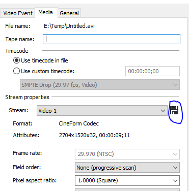

    Je n'ai aucun probleme pour lire les fichiers Cineform avec Windows 10, Vegas 14 et MPC HC.
    J'ai GoPro studio installe (je ne pourrais pas te dire la version car c'est ecrit nul part).
    Pour info, tu peux "apprendre" a Vegas le type de video si c'est mal reconnu (click droit sur l evenement de ta timeline, changes tes proprietes et sauvegardes).
  13. tseuk
    6 530
    39
    1 444
    +36 / 190 / -1
    Merci Joet, mais depuis que je suis passé à Windows 10, quand j'appuie sur ce bouton pour lui dire que c'est progressif, j'ai un message : "Une erreur inconnue s'est produite lors de la tentative d'enregistrement du profil vidéo", peut-être que mon Vegas 12 est trop vieux pour Vegas 10, faut peut-être que je passe au 15 ? ( pas fan de l'interface )
