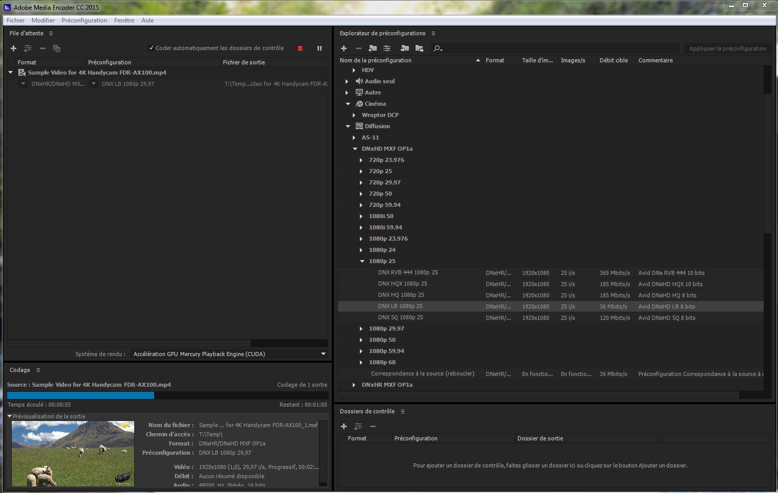

    Alors j’essaie d’être précis ; J’ai téléchargé sur le site Avid les codecs en question et les ai donc installés avec l'exécutable ( Ils n’apparaissent pas dans les préconfigurations de PPro.).
    Dans média encoder : format QT/prédéfinir pal DV /puis réglages d’exportation/codec vidéo/avid DNxHR codec/réglages du codec 709/Alpha None/DNxHRLow bandwidth/OK

    Je viens de faire le test (avec une vidéo 4K => FHD) :
    - sous Premiere CC2015 , export via QuickTime donc en .MOV
    - sous AME CC2015, export en MXF
    Dans les 2 cas, aucun problème de colorimétrie.
