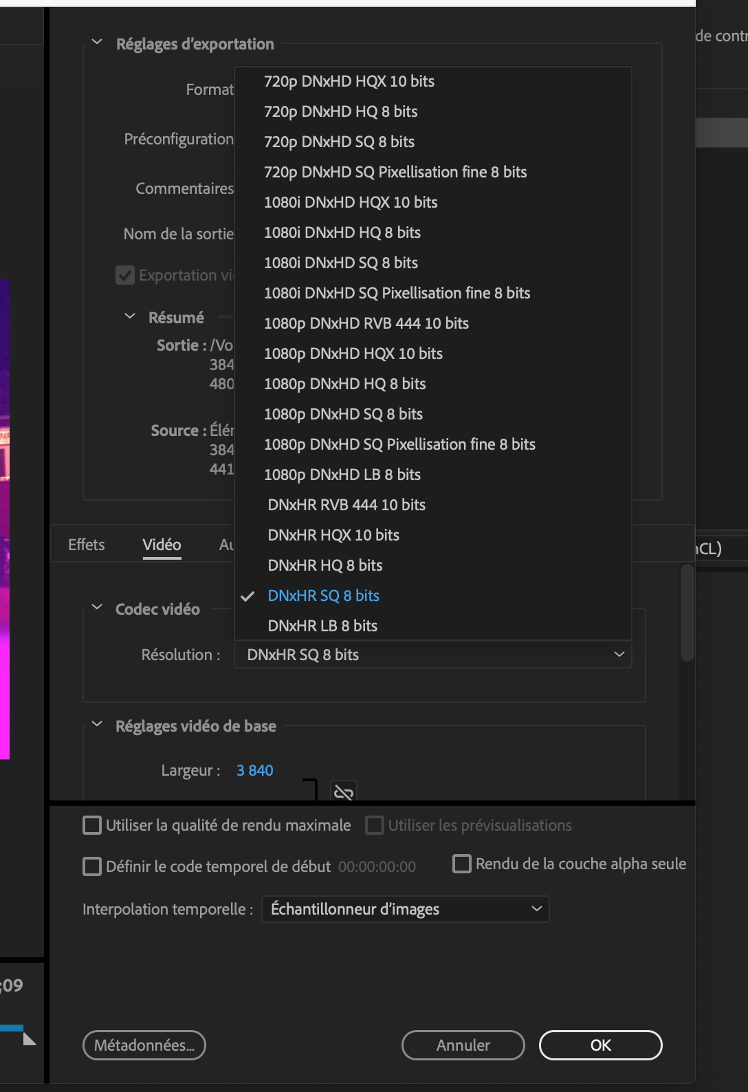

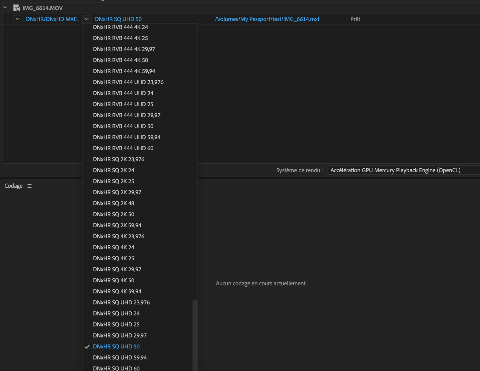

    J'utilise adobe media encoder pour encoder et je ne trouve pas le DNxHD36 et de plus j ai mis des photos de tous les reglages , a part les premieres reglages a choisir , j en ai encore d'autre je suis un peu perdus je vous avoue

    Le DNxHD 36, c'est du DNxHD LB... C'est la même chose, ils se sont juste amusés à changer le nom.
