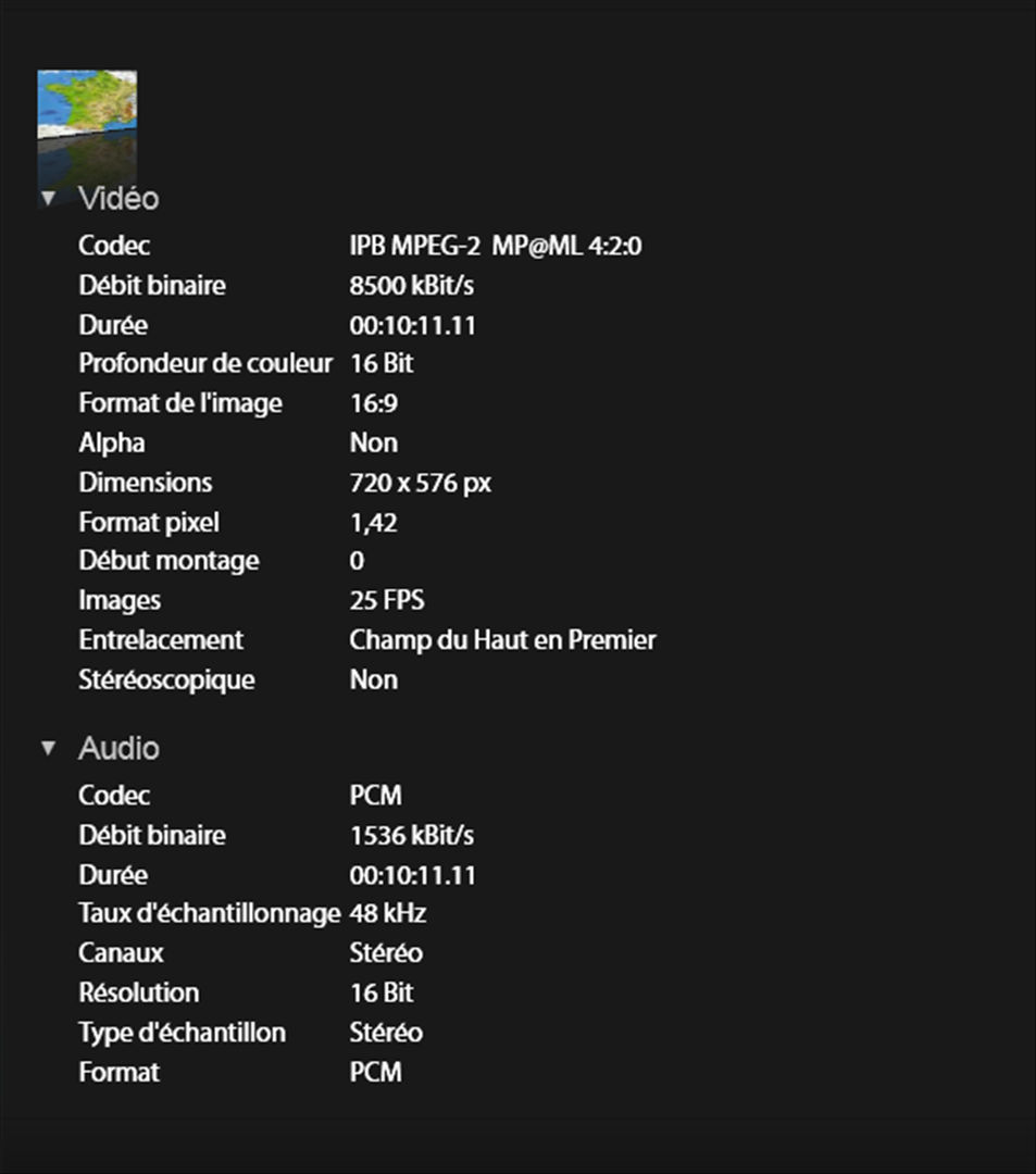

    Voir fichier mediaInfo vidéo importer st19
    La vidéo montée sur time line réduit a 30s en mp4

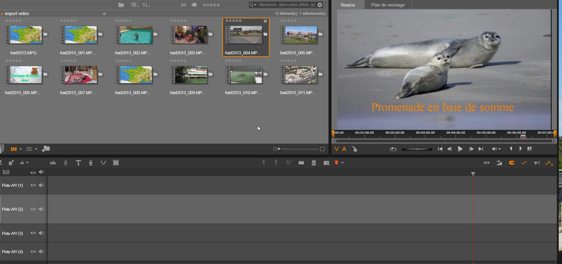

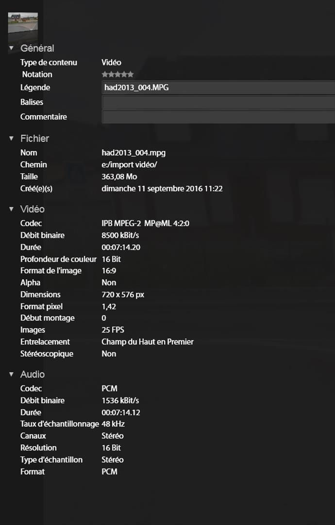

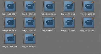

    Infomedia vob 4

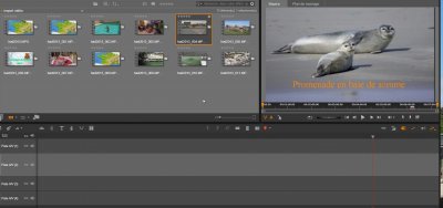

    import 1 fichiers sélectionnés st19

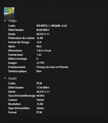

    import dvd vers st19
    import 2 fichier correspondant vob 4. a ce stade pas de son.
    affichage info st de la vidéo .
    merc

    L'audio de ton vob n'est pas en pcm, mais en AC3 et 6 canaux (5.1)
  15. saint kro
    309
    24 133
    +739 / 4 278 / -92
    Si on pouvait avoir le mediainfo du fichier importé correspondant au VOB 4 pour comparer
    Peut-être qu'il faudrait ouvrir un projet dans studio en 5.1 au lieu de stéréo.
