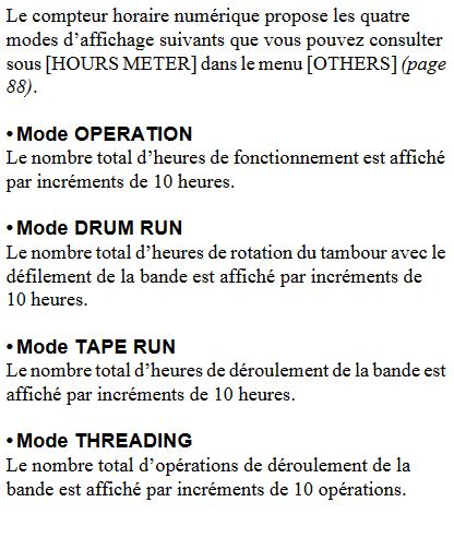

    une question quel est le plus important en terme d usure :
    sur une occas le compteur affiche
    drum 46
    tape 40
    thread 156
    oper 1096
    merci

    le plus important c'est drum, parce qu'en general, c'est la tete qui s'use le plus.

    Voilà l'explication des 4 données du compteur :
  6. lemans

    et 46 pour le drum c est beaucoup pour une tête ? donc elle aurai 30 heure c est cela ? 46 correspondrait à 460 heures ??

    Une tête dure bien plus entre 1200 et 2000 h suivant les bandes utilisées.
