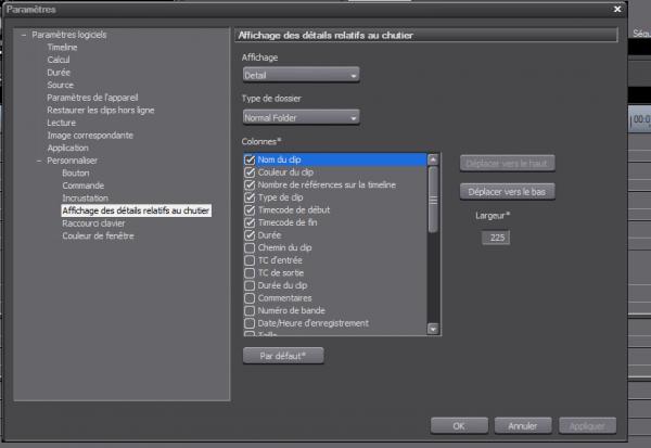

    je voulais savoir s'il existait une solution pour voir facilement dans le chutier les clips utilisés sur la timeline ? Et donc ceux non-utilisés pour pouvoir faire un peu de ménage...

    Il faut aller dans les parametres de l'application en haut dans la barre des titres et cocher nombre de références sur la time line.
    Ce qui indique le nombre de fois ou le clip est utilisé sur la time line

    La meilleur solution est de voir le petit voyant vert sur la vignette (dans le chutier)
    voyant vert = dans la time line

    Ah oui, bien vu les points verts ! Je n'avais pas le bon affichage de chutier.
