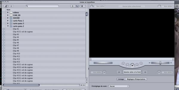

    J'assiste depuis peu à un phénomène curieux et gênant dans FCP7 - Fichier/transférer :
    J'ai copié mes cartes (from Panasonic 160AEJ en 1080i) - arborescence complête,
    sur l'un de mes disques durs internes.
    Puis j'ai dérushé avec VLC, et supprimé un bon paquets de clips.
    Lorsque je lance fichier/transférer certains (mais pas tous !) de ces fichiers apparaissent dans la liste, alors que supprimmés dans le dossier original !
    Première conséquence : la numérotation des clips ne correspond plus à celle des clips présent sur le disque dur....et à mes notes de dérushage.
    Ensuite, lorsque j'ai tenté d' ouvrir un de ces clips dans le preview de fichier/transférer il est bien entendu resté noir, car il ne contient aucune donnée, mais - pour voir - (quel con ! )- je l'ai nommé et ai tenté de le capturer quand même en cliquant donc sur "ajouter à la liste". Sans succès bien entendu...
    Le problème est que depuis, à chaque fois que je lance "lister et transférer" ce clip fantôme apparaît dans la liste, et s'y est multiplié !!!! pour apparaître maintenant par dizaines, non seulement sur la carte où il se trouvait mais sur toutes les autres !!
    Quelqu'un connaît-il ce phénomème ? Et comment y remédier ?
    Sur la copie d'écran ci-dessous le clip fantôme est le "clip331vol de cygnes"
    Merci...
