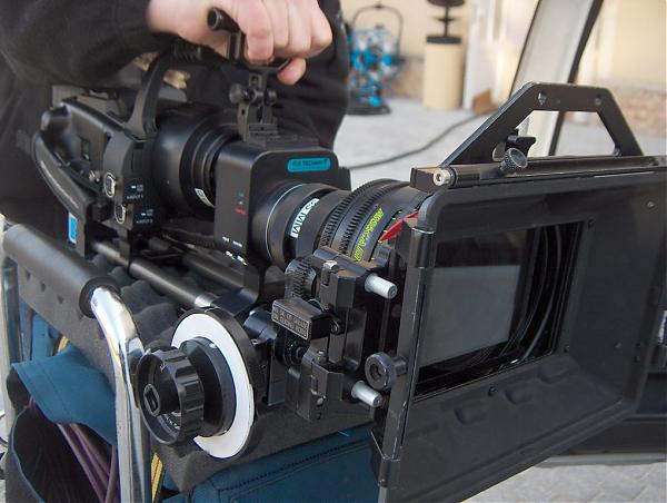

    -Le kit mini35 était effectivement le PS Technics
    Concernant la "diffusion" des images, le chef op avait placé un filtre devant la cam (essentiellement pour le prrmier clip où le chanteur est habillé en blanc) : je souhaitais cet aspect doux et diffu de l'image pour ce clip).
    Concernant l'utilisation du kit :
    A mon niveau, ça a été transparent : la seule chose est effectivement qu'un zoom est beaucoup plus pratique que des focales fixes dans ce type de projet.
    Le retour de l'image que j'avais dans le moniteur était simplement bluffant sur certains plans.

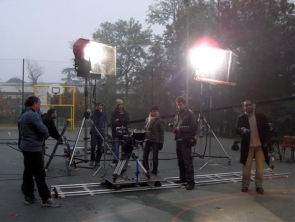

    Il y avait toute une scène où l'artiste chantait son solo sous un arbre dans lequel nous avions placés plusieurs boules chinoises dans les branchages : la faible profondeur de champs sur les gros plans du chanteur avec en arrière plans les boules chinoises ont plus que répondus à mes attentes.
    Par contre, c'est vrai que cette cam bruite vraiment!!!
    Nous avions pas mal de plans de nuit et le chef op s'arrachait les cheveux à cause de la sensibilité extrêmement basse de la caméra et du kit mini 35.

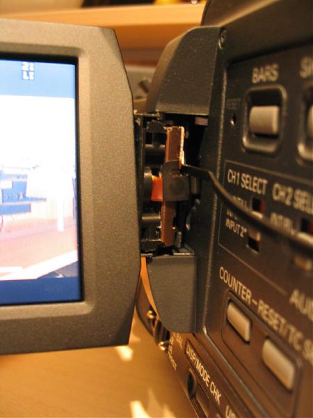

    Arkham ! tu a loupé la feinte de retournement via la petite manip sur le LCD, c'est rien à faire et ton image sera à l'endroit sur ta HVX, depuis que je l'ai fait, c'est un régal :)

    Je voudrais bien connaitre la manip. pour retourner l'image du LCD, j'ai le redrock, je des tournages à venir courant mai, mais je suis fauché pour m'acheter un petit moniteur.
    merci/
    Gaspar
  10. boyadjy
    1,000
    642

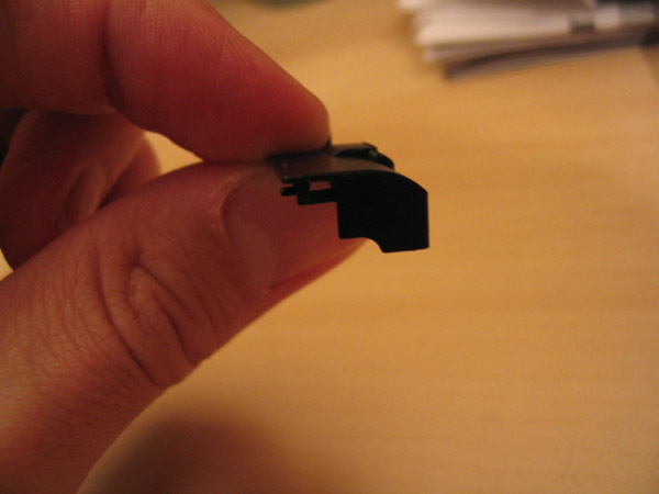

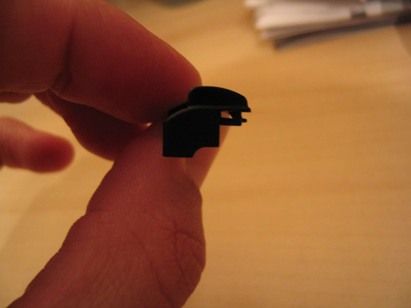

    premeire partie
    merci à Holyzoo de dvxuser

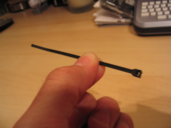

    vas -y c'est ultra simple, pas besoin de perforer si tu veux pas remettre ton cache à chaque fois ...
    et avec le redrock mise en place en 2 minutes chrono ... et avec l'écran à l'endroit
    honnêtement moi dans la majeure partie des cas je fais le point sans problème avec l'écran (pourri) de la hvx grâce (fort heureusement !!) au focus assist.
    évidemment que si j'ai un marshall HD, c'est mieux, mais bon je veux juste dire que selon moi c'est pas du tout impossible de travailler sans, c'est juste moins confortable.
    désolé stanomalley on te pourrie ton sujet :o

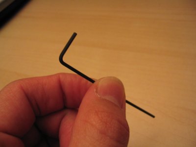

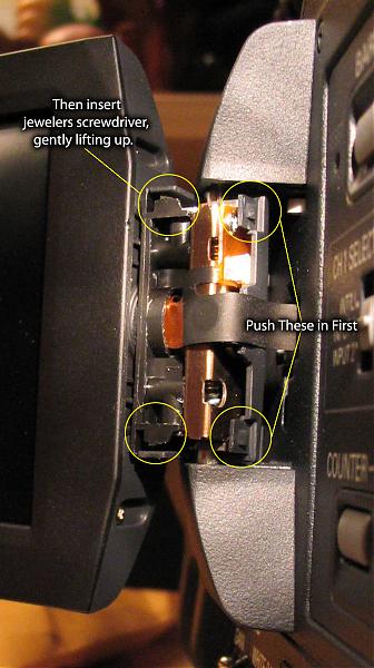

  11. boyadjy

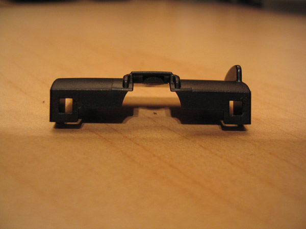

    1,000
    642
    la suite !

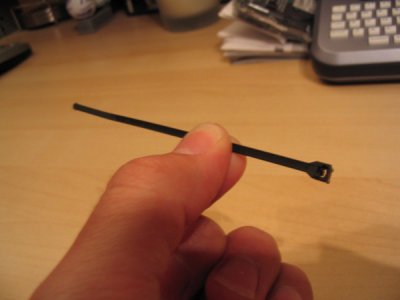

    Merci beaucoup à toi d'avoir posté ces photos.

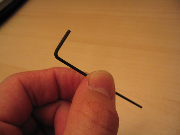

    "vas -y c'est ultra simple, pas besoin de perforer si tu veux pas remettre ton cache à chaque fois ..."
    "Ultra simple..." n'est sans doute pas le qualificatif que j'aurais utilisé :) Mais c'est effectivement relativement simple, pour autant qu'on soit très prudent en retirant le cache, car on a vite fait de déraper et de casser une petite pièce voire la nappe de connecteurs... Bref, ce genre de manip est quand même à réserver à ceux qui sont pas trop maladroits de leurs deux mains.
    Pour ma part, j'ai décidé de perforer le cache pour ne pas, précisément, devoir le retirer à chaque fois.
    Par contre, pour le côté pratique de la chose... je reste réservé: garder un machin style "cure-dent" applati en permanence... Et tenter de ne pas le perdre... C'est pas ce qu'il y a de plus génial non plus. Je pensais qu'une fois le switch enclanché, il ne revenait pas à sa position de départ... M'enfin, j'avoue que quand on a rien d'autre sous la main, ce genre de bricolage peut être intéressant.
  13. boyadjy
    1,000
    642
    Oui il faut y aller doucement :) et vous ne ferez aucun mal à votre caméra.
    Moi je l'ai fait avec un tournevis de précision à tête plate, c'est très fin et très petit, parfait pour réaliser l'opération. Pour le petit bout de plastique à enclencher, le mien est scotché au M2, et je l'enlève dès que je m'en sert avec la caméra. Je ne le perde jamais. Il faut prendre un serre-cable pas trop gros en guise de tige.
