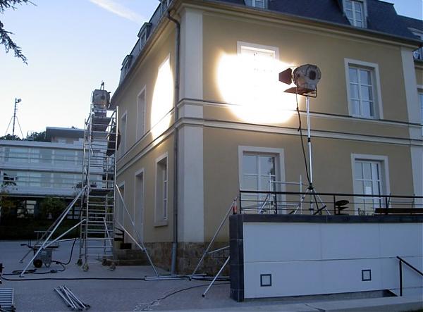

    Dans la photo ci-dessous, deux 12 Kw pour le plan du chanteur en blanc assis dans le fauteuil blanc
