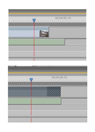

    Je débute avec Encore 2.0 et malgré "ClassRoom in a Book", il y a du boulot!
    J'ai créé des clips mpeg2 avec Premiere. Rien à dire ils se lisent OK et sont entiers. Mais voilà: quand je les importe dans la feuille de projet, le clip se retrouve tronqué de qques secondes (la vidéo mais pas le son qui est entier !!!).
    SI j'étire le clip vidéo dans la Timeline, une partie hachurée apparait qui visualise la partie tronquée mais elle n'est pas prise en compte lors de l'export.
    Voir les copies d'écran jointes.
    Quelqu'un aurait-il une idée de ce qui se passe ?
    Merci à vous

    Quand tu crées tes MPEG2 dans Première tu crée un fichier MPEG2 image+son ou deux fichiers séparés??
    Verifie la durée des deux fichiers exportés en les important dans Première
    personnellemnt je termine toujours par quelques secondes (1 ou 2s) de vidéo noire

    Je créé toujours un fichier mpeg multiplexé.
    J'utilisais jusqu'alors un logiciel d'authoring plus basique. Je n'ai jamais rencontré ce pb.
    J'ai effectivement pensé à sélectionner un peu plus large que la fin du clip mais il doit y avoir quand même qquechose que je ne fais pas correctement.
    J'avais aussi en tête de faire varier les réglages du codec d'export de Premiere (Adobe Media Encoder) ou d'utiliser des formats différents pour détecter une anomalie mais je n'ai pas encore eu le temps de faire tout çà.

    Essaie plutôt en démultiplexant à l'encodage pour avoir tes deux fichiers image et son séparés (onglet Multiplexing de l'encodeur choisir "none" au lieu de DVD

    Tu as raison, l'importation du clip dé-multiplexé, exporté de Première avec le même codec et le même paramétrage, fait disparaître le problème que j'ai constaté.
    Un peu frustrant mais çà marche.
