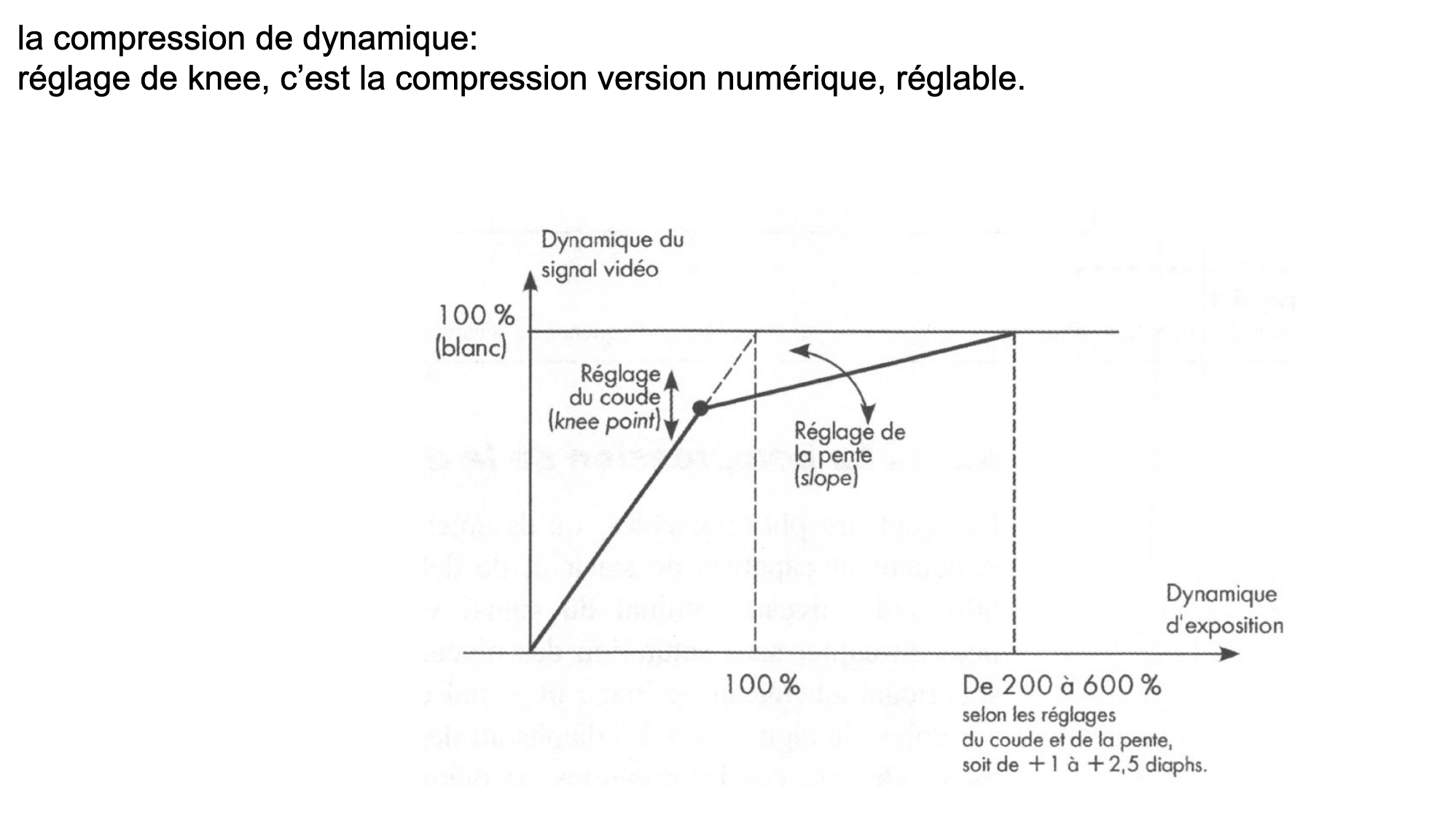

    Pourrais-tu expliquer le réglage du "coude" (point et slope) ?
    Est-ce un paramètre dans le menu du GH5 ?
  12. apatura
    9 000
    113
    3 892
    +223 / 1 233 / -4
    Hélas je ne suis pas assez pointu pour ça.
    Je pourrais juste te communiquer ça :
    Mais d'autres ici le sont (compétents). Si l'un d'eux passe par là...
    Oui : page 175 du mode d'emploi.
    Menu Video / style photo/Rec 709like/ FN2/paramètre knee...
    perso sur le GH5 je n'y touche pas et je suis resté en mode standard. Les images du GH5 me conviennent ainsi. Je ne fais pas de fictions et compte tenu de mes compétences techniques limitées, je reste partisan du "moins je bidouille mieux je me porte"...
    Mais rien ne t'empêche de tester différents réglages et de voir si ça t'apporte quelque chose... . ..ou pas.

    Le problème de ce mode Knee, c est qu il n est possible qu en Rec 709.
    Pour les autres style à part Log, tu peux créer une courbe d attenuation des hautes lumières via le menu hautes lumières ombres
