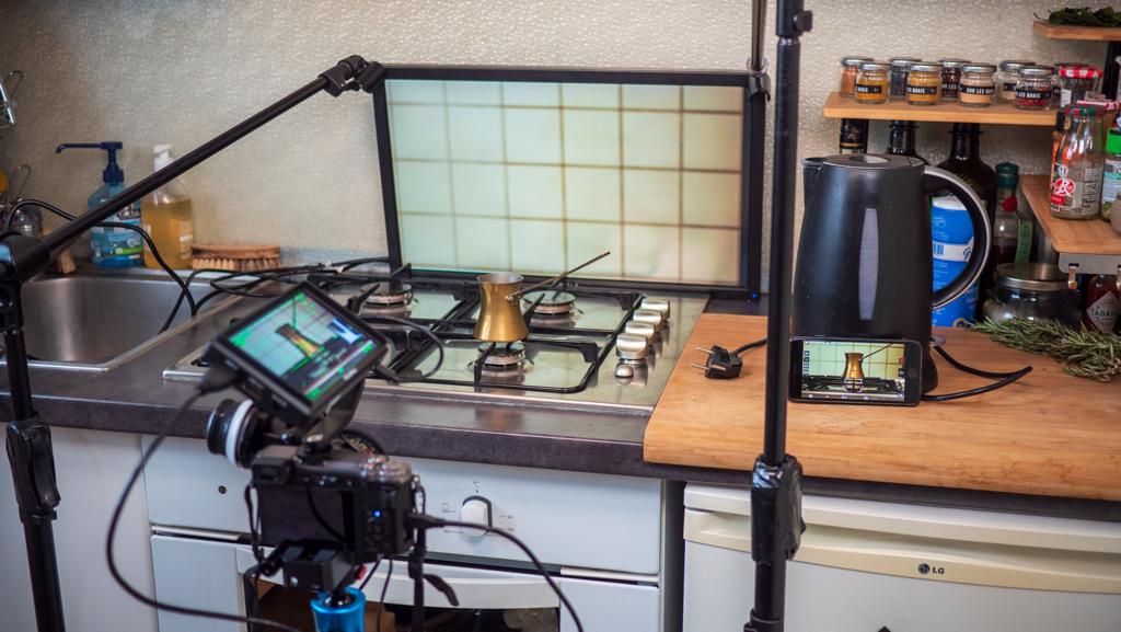

    Ah et j'ai une question sur un plan maintenant que plusieurs personnes ont visionné: on a improvisé les plans du café dans la cuisine de la grande maison, qui n'avait pas le gaz. Ce qui a voulu dire qu'on a ensuite dû filmer le plan à 1:19 dans ma cuisine (où il y a une gazinière) avec une image du mur de l'autre cuisine affichée sur un écran d'ordi derrière ma gazinière. Quand on le sait on le voit! Mais je me demandais qui l'avait vu sans le savoir pour voir si c'est viable comme effet pratique malgré la faible résolution de mon écran (on n'est pas non plus dans le Volume de StageCraft ;-)).

    Avec la cuisinière, tu as fait en sorte que l'arrière plan soit flou, on y voit que du feu ;)

    Enfin pour le plan de la gazinière pas compris ce que tu as fait exactement mais oui la blague de ipsonelo (fan d'opéra italien ? :-)) est adapté ...que du feux pour moi aussi

    Pour la gazinère voilà le set up complet pour ne voir que du feu:

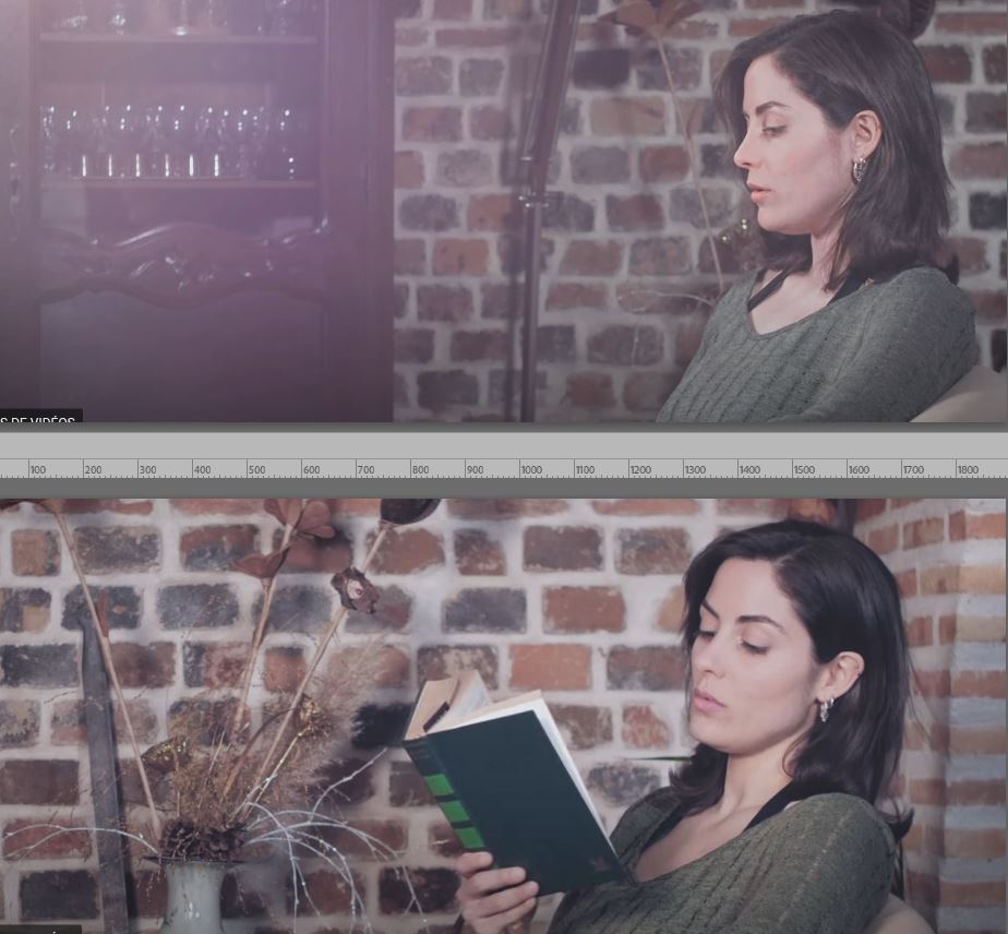

    Revu et en fait qu'un seul souci perso, effet lumière comme à 1'55 et colorimétrie virant parfois sur le rosé alors que jolie dans le blanc du début et le bleu de la salle de bain.
    Et sur les gros plans sur les mains saisissant la tasse, du p'tit lait ...
    Conclusion en parlant comme un livre, gagner sur les dominantes avec les luts.
    (Oui comme un livre car à ce jour, incompétent en la matière, n'espère que le secours du poste de coloriste).

  14. Charlie
    5 900
    80
    2 065
    +220 / 1 248 / -2
    Oui c'est aussi le seul point qui m'ait interpellé, surtout que ces deux séquences se suivent... Ca doit pouvoir se rectifier... 000918.jpg

    Même dans ces conditions, on ne remarque pas le faux carrelage de la cuisine en arrière plan. Mais cette astuce ne peut fonctionner qu'en profondeur de champ réduite. Si le "carrelage-écran" eut été net, cela n'aurait pas marché, évidemment.
