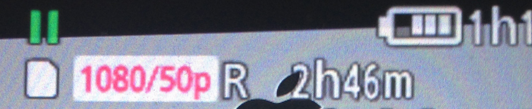

    voilà mon matériel vidéo Panasonic HC-X920, réglée pour filmer en 1080/50p.
    Je monte mon film sur Final Cut Pro X.
    Mon projet dans FCP est paramétré également en 1080/50p.

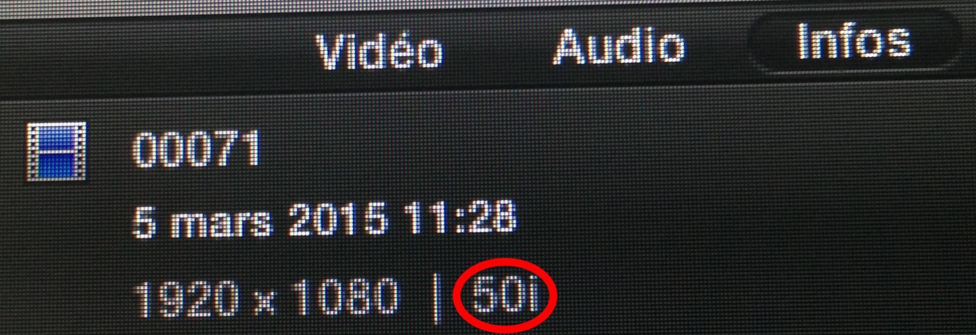

    Premier problème:
    Lorsque j'importe un fichier vidéo dans FCP il est identifié comme 1080/50i (non 50p) (voir pièces jointes), ceci n'est pas un réel problème à l'utilisation mais cela me semble anormal. Une solution, ou une piste?
