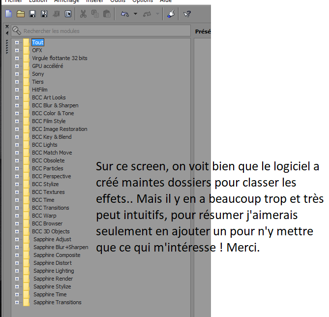

    Bonjour, je suis sous Vegas 13.
    Après une bonne heure de recherche, je ne parviens pas à trouver une solution quant au classement de mes effets (et transitions) j'en ai énormément et j'aimerais mettre ceux que j'utilise régulièrement dans un dossier "Favoris" par exemple. Car scroller toute la liste pour trouver celui recherché me fait perdre énormément de temps.. Et il m'est également impossible de supprimer les inutiles.. ça serait dommage que Sony n'ait pas prévu de solution à cela.

    C'est une remarque que j'ai déjà faite sur ce logiciel : le classement des effets est tout sauf logique, et on les retrouve plusieurs fois dans des rubriques différentes. Pas facile à utiliser quand on ne s'en sert pas tous les jours.

    Ca m'intéresse aussi car je suis habitué à bosser avec des dossiers créés logiquement par mes soins pour le classement de mes nombreux plugins (effets et instruments virtuels) sous Cubase. Le format VST se traduisant le plus souvent par un simple fichier DLL à déplacer où bon nous semble dans un répertoire général surveillé par l'hôte. Je m'étais déjà posé la question pour Vegas mais je n'ai jamais pris le temps d'explorer de possibles solutions.
    Si le comportement de tous les effets installés est similaire à celui des VST, on doit pouvoir faire la m^m chose. A tester.
    D'autant que VP est compatible avec les effets VST depuis très longtemps, il semblerait donc logique que, s'il est capable de reconnaitre l'arborescence de mes DLL VST, il en soit tout aussi capable pour le reste...
    Ceci dit, pour rester dans ma comparaison avec le format VST, il faut admettre que pendant longtemps, certains effets ou instruments pourtant au format VST, supportaient mal le déplacement manuel de leur DLL. Il était parfois nécessaire de réinstaller le logiciel en prenant soin de lui indiquer le dossier de destination souhaité sans quoi le déplacement manuel le rendait inutilisable. Ça va beaucoup mieux maintenant avec le format VST3 qui semble avoir standardisé pas mal de chose dans son SDK. Les programmeurs en ont visiblement tenu compte.

    Bon, je viens de jeter un coup d'oeil dans l'explorer Windows, et ça s'annonce mal pour ma solution façon "Dossiers VST".
    Un exemple.
    Dans mon VP14, si je vais dans le dossier "NewBlue Filters", je vois:
    • Dream Glow
    • Film Camera
    • Film Color
    • Gradient Tint
    • Spotlight
    Si je vais dans l'Explorateur Windows, je trouve bien C:\Program Files\NewBlueFX\Filters
    Mais ce dossier ne contient qu'un unique fichier DLL nommé Filters64.dll.
    Pour trouver par exemple le premier effet de la liste, je dois me rendre dans C:\Program Files\NewBlueFX\Titler Content\Resources\Library\Effects\Filters\Dream Glow
    Là je retrouve bien les différents présets de l'effet Dream Glow. Chaque préset se traduit par un fichier portant son nom avec l'extension *.nbeffect.
    Si je remonte d'un niveau depuis ce dossier je retrouve bien les autres effets (Film Camera, Film Color, etc..) sous forme de dossier contenant à leur tour leurs presets respectifs.
    Dans ce m^m dossier se trouve également un fichier "setup.sxml" dont le contenu est assez court:

    D'après ce que je peux voir dans les dossiers voisins, c'est peut-être bien dans ce coin là qu'il faut expérimenter pour ranger nos effets.
    Par contre, si j'essaie d'y voir plus clair pour mes effets Boris FX, ça devient un peu plus flou.
    Exemple, sous VP14, l’arborescence, par exemple, de "BCC Keys & Blend" comporte:

    Or, à contrario de NewBlueFX, je ne trouve aucun fichier *.sxml mais un autre avec l'extension *.ecs dont le contenu et juste imbuvable:

  6. Z3N
    Z3N
    Whaou, ça deviens beaucoup trop compliqué à mon goût... je vais me contenter de continuer à faire des vas & viens sur la roulette avec mon index, ça rentre + dans mes aptitudes o_O

    Ouvres la fenêtre plugin Manager, crées un dossier favoris et glisses tes effets dedans.
  8. Spawn-X
    191
    +4 / 9 / -0
    Tu parles du Gestionnaire de Modules Externes?
    Ca ne fonctionne pas dans tous les sens.
    Certains effets peuvent être déplacé dans certains dossiers, mais pas tous, et d'autres refusent tout simplement de quitter leur emplacement. :-/

    N'ayant pas la version francaise, je ne pourrais pas te confirmer.
    C'est le raccourci Ctrl+alt+1.
    Je te concede que ce n'est pas la panacee, mais je n'ai jamais rencontre le probleme que tu soulignes.
    Quels effets n'arrives tu pas a copier dans un dossier que tu as cree?

    Ben oui, on peut très bien se faire des dossiers nommés comme on veut, puis glisser les effets dedans, les nommer à sa convenance, faire aussi des sous-dossiers... etc. Je ne sais pas si j'ai bien compris la question initiale mais cela ne me parait pas un gros problème.
    Et aussi, pour chaque effet, on peut aussi enregistrer des présélections personnalisées afin de les retrouver pour un autre rush, éventuellement.
    As-tu testé tout ça, quels sont les manques et utilises-tu Vegas couramment ?

    Merci pour vos réponse et particulièrement pour celle de joet73 , effectivement je ne connaissais pas cette fenêtre "Ctrl + Alt + 1" et je peux effectivement recréer un dossier comme je voulais le faire.
    Néanmoins j'ai essayé mais la plus part des effets/transition sont impossibles à déplacer, et le dossier "Favoris" que j'ai créé n’apparaît pas sur mon "Tableau de bord" (je ne sais pas si ça s'appelle comme ça..)
    Donc au final ça ne résous rien & c'est bien dommage :/
