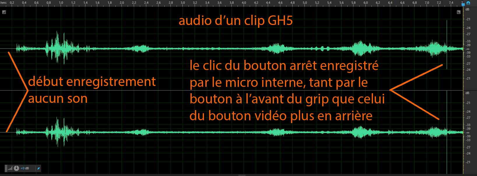

  11. comptesupprime20181127
    Voici un fichier audio produit par mon GH5, si vous avez besoin du son synchro et qq centaines de clips à monter vous faites comment, il manque le début du son, environ 1/2 sec, et l'audio se poursuit après le clic, donc le son est décalé, non ???
    Je suis en contact avec le support Panasonic, une première réponse de la "standardiste" pour l'instant, qui me préconise de réinitialiser la bête, ça a été fait sans résultat, sauf une demi journée pour tout reparamétrer, j'adore !
    Je posterais ici les retours de Pana, @suivre ...

  12. AQW333
    317
    13 777
    +857 / 3 489 / -32
    Aucun appareil n'est parfait, mais ça fait un peu négligé quand même dans un appareil "haut de gamme amateur" ou "pro low cost."...
  13. saint kro
    24 190
    +744 / 4 322 / -92
    Non, c'est une image de ton fichier audio !
    Si décalé, le son est en retard sur l'image ?
    Là, il semble que c'est juste un offset de temps entre le démarrage de l'enregistrement vidéo et audio, idem pour la fin.
    parce que 1/2 seconde de décalage, je pense que ça aurait fait du bruit dans les chaumières....
    Je comprends toujours pas ton souci pour le montage
  14. comptesupprime20181127
    saint kro, tu n'as jamais fait de montage vidéo de ta vie, on ne peut pas tout savoir, 1 sec de vidéo PAL ça fait 25 images, je compte 13 images de décalage en retard du son sur la vidéo !
    Oui le son est en RETARD sur l'image
    OUI, c'est une image de fichier audio, ça te vas, la tu pinailles vraiment !!!
    De toutes les caméras vidéos que j'ai et que j'utilise encore, JAMAIS il n'y a ce problème, aucun décalage, oui ça se saurait évidemment
    "Là, il semble que c'est juste un offset de temps entre le démarrage de l'enregistrement vidéo et audio, idem pour la fin."
    Tu m'as l'air offset toi même, imagine un peu ce que tu dis, tu as quel âge pour sortir des conneries pareilles, modérateur il est ???
    Donc les soucis pour le montage, si tu dois conserver le son synchro de la vidéo et bien il va manquer le début, si tu as enregistré à la volée par ex, et le clic de fin qu'en fais-tu, il parasite le plan !
    Si tu peux préparer un enregistrement, là tu pourras laisser une marge avant et après , mais si tu filmes à la volée non !
    On à l'impression que chez Pana c'est un appareil photo et qu'ils ont rajoutés une fonction vidéo vite fait, mais mal fait, dommage !
  15. AQW333
    317
    13 777
    +857 / 3 489 / -32
    Je crois que tu mélanges décalage= désynchro et décalage = la bande son commence à enregistrer en retard tout en restant synchro... donc
    reste encore valable....:rolleyes:
